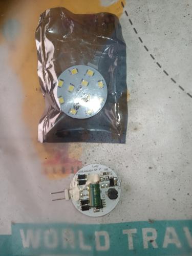

Sono dischi in alluminio del diametro di 4 cm con montati alcuni led in smd (forse 10) Ciascuno da 15W dichiarati. Fanno un luce molto intensa, anche troppo ma scaldano tantissimo tanto da diventare roventi.
simili a questo

Provo a darti qualche risposta.
Non so se sono uguali alle tue, ma le lampade che hai linkato funzionano da 28 a 34 volt.
Lampade che non conoscevo, che potrebbero avere interessanti utilizzi ma in ambito domestico.
A parte il riscaldamento, lampade da 14 watt non hanno senso in un camper.
Giusto per riferimento, con due strisce a led da circa 5watt ciascuna, illumino a giorno il camper.
Le strisce sono dimmerate e non le uso quasi mai alla massima potenza.
Non vedo come potresti risolvere con un dissipatore.
Puoi intervenire sulla tensione, ma ti serve un dimmer.

Quella lampadina a led è veramente scarna, non so se sia stato detto prima ma probabilmente funziona (?) solo a 12V costanti, i nostri camper vanno da 12V a picchi di 14.5V, in media 13.5, basta 1Volt in più e i led emanano
una luce più intensa ma scaldano il doppio e si bruciano. Ci vuole una lampadina led con circuito serio, meglio se specificato il range di funzionamento della tensione, ad esempio le mie lavorano da 10 a 30V, le ho messe anni ed anni fa e vorrei poatarti il link, ma proprio non ricordo dove le ho prese, forse su ebay. Ci vorrebbe forse una cosa del genere: mp_s_a_1_12?crid=1ABCHES2FWMZS&keywords=led+Gr+10+30+V&qid=1661536375&sprefix=led+gr+10+30+v%2Caps%2C158&sr=8-12 però non ti garantisco che queste siano giuste, ho fatto solo un esempio, sia chiaro. Ciao
Avevo pensato anche io alla tensione maggiore di 12 VDC ma non pensavo influisse tanto. Alimentate a 9 VDC si accendono comunque ma scaldano ugualmente, meno ma scaldano.

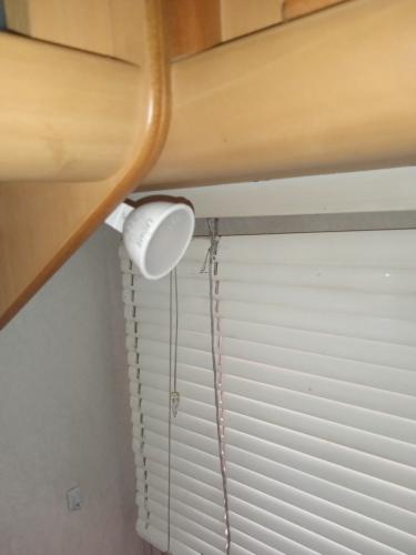

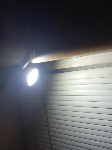

In realtà 1.2 watt di buona qualità va benissimo per illuminare sopra il tavolo di una dinette.
Io ho led da 2.5watt sul soffitto e 1.6 sopra le dinette e poi se posso uso faretti led per uso anche domestico che trovo in negozi di materiale elettrico ma costano 6 euro l uno minimo e sono da 8 watt.
Odio strisce led e led di bassa qualità perché hanno una pessima tolleranza agli sbalzi di tensione (inevitabili a 12v) per esempio il classico tremolio da discoteca con la pompa. Tutti i led di buona qualità preso per esempio da Leroy Merlin non soffrono minimamente questo difetto...ma anche nei cinesi ce ne sono.. almeno in Spagna...

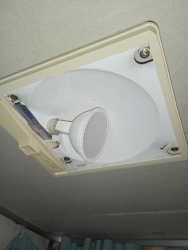

Questi sono accecanti da 6 e 8 watt e scaldano molto.

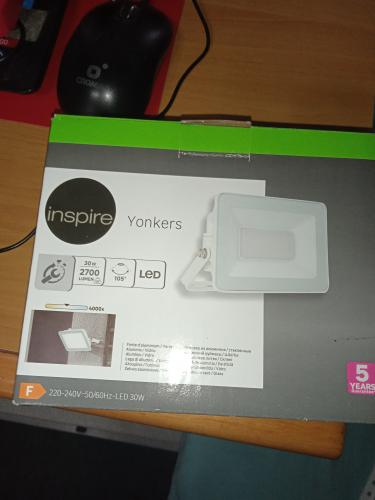

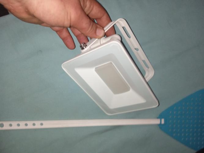

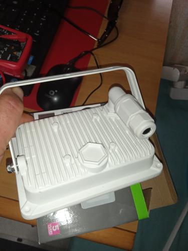

Per sostituire la luce esterna originale a neon completamente ingiallita ho scelto di mettere un faretto da giardino di Leroy Merlin pagato 14.99 euro completamente in alluminio e vetro e impermeabile
Da 30 watt potentissimo. L apecca è che è a 230 soltanto. Quindi sarà collegato all inverter o alla colonnina (eventualmente) tramite derivazione da una presa e idoneo interruttore.
ma tanto lo uso super raramente e 30 watt mi diventano 38 su inverter...
Non c'è paragone con la qualità rispetto alle plafoniere esterne da 30 e passa euro da camper ..salvo quelle proprio buone che però costano parecchio.

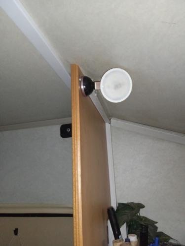

A me comunque bastano 2 da 3watt in dinette a soffitto, 3 watt in soffitto cucina e 1.6 watt sopra i tavoli . Ma ho bisogno dei 2 faretti da 6/8 watt per quando cucino o facciolavori manuali in dinette di sera. E ho messo un 6 watt anche in bagno che punta allo specchio e si riflette.

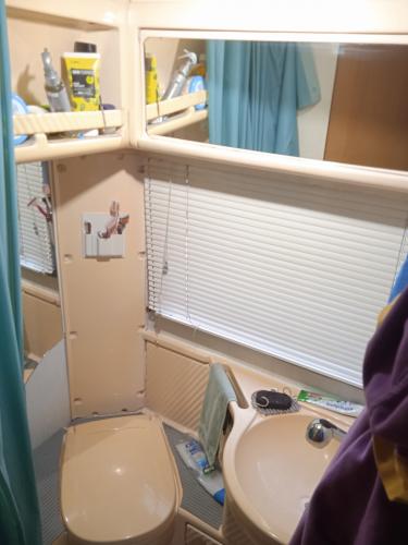

Questa è la luce che fa il 6watt in bagno

Devo sostituire le lampade delle plafoniere grandi , desidero un illuminazione abbastanza potente per avere una bella luce n tutta l' area , per quanto riguarda i punti luce piccoli ho già messo i bulbi led da 3 w ma risultano luci diffuse tenui da atmosfera. Anche quelli pagati poco .
Io ho comprato dischetti da 3w su Amazon,
che dietro hanno un certo numero di componenti elettroniche e illuminano benissimo e non sfarfallano..considerando che le mie plafoniere stoppano un sacco di luce tralalltro ..
tuttavia come ho detto ho installato 3 faretti da 6 en8watt per quando mi serve luce forte veramente...
Modificato da Hunter85 il 27/08/2022 alle 12:54:14
