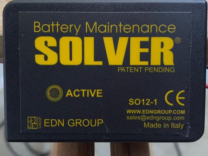

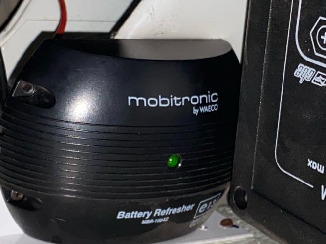

Sulle mie 3 batterie del camper (motore +2 BS con selettore automatico) ho montato da oltre 10 anni i dispositivi in foto.
La mia domanda è: servono effettivamente a qualcosa?
Il camper è parcheggiato in garage quando non in uso e a febbraio ho anche cambiato il caricabatterie montando un CBE di ultima generazione (CB 516-3 ). Il camper in garage è quasi sempre collegato alla 220 e alla batteria motore ho sempre collegato un caricabatterie esterno con funzione "mantenimento".
Mi servono ancora questi aggeggi (ammesso che effettivamente servano a contrastare la desolfatazione)?
Il più vecchio (quello con la scritta "solver", è del 2007) è quello che mi convince di meno.
Qualcuno ne sa qualcosa e mi sa dare qualche consiglio in merito?

Sulle mie 3 batterie del camper (motore +2 BS con selettore automatico) ho montato da oltre 10 anni i dispositivi in foto. La mia domanda è: servono effettivamente a qualcosa?  Il camper è parcheggiato in garage quando
non in uso e a febbraio ho anche cambiato il caricabatterie montando un CBE di ultima generazione (CB 516-3 ). Il camper in garage è quasi sempre collegato alla 220 e alla batteria motore ho sempre collegato un caricabatterie esterno con funzione mantenimento. Mi servono ancora questi aggeggi (ammesso che effettivamente servano a contrastare la desolfatazione)? Il più vecchio (quello con la scritta solver, è del 2007) è quello che mi convince di meno. Qualcuno ne sa qualcosa e mi sa dare qualche consiglio in merito? Grazie Luciano bolsenior
Io credo che il caricabatterie della CBE abbia già la fase di desolfatazione, leggi sulla scheda tecnica

In risposta al messaggio di Fleurette63 del 17/04/2021 alle 16:07:29
Nelle istruzioni d'uso del caricabatterie CB516-3, alla fase 1 si parla di desolfatazione.
Quindi questi dispositivi è opportuno eliminarli? Se si lasciano cosa succede? Qualcuno ne sa qualcosa?

In risposta al messaggio di bolsenior del 17/04/2021 alle 20:52:59
Nelle istruzioni d'uso del caricabatterie CB516-3, alla fase 1 si parla di desolfatazione. Quindi questi dispositivi è opportuno eliminarli? Se si lasciano cosa succede? Qualcuno ne sa qualcosa?
Che senso ha lasciare anche i vecchi dispositivi ?

In risposta al messaggio di motociclista12 del 18/04/2021 alle 09:33:39
Le batterie quanti anni hanno? ciao.
La batteria motore ha 4 anni e 3 mesi.
La BS AGM nr 1 ha 2 anni e 5 mesi.
La BS AGM nr 2 ha 4 anni e 2 mesi.
Le Bs precedenti (AGM) erano morte dopo 10 anni la “principale” e dopo 9 anni l’altra.
Come mai me lo chiedi?

In risposta al messaggio di Fleurette63 del 18/04/2021 alle 09:51:21
In effetti è ciò che mi stavo domandando e volevo il conforto di altri camperisti oltre a sentire in generale l’opinione sulla loro efficacia. Io li avevo comprati ed installati nella speranza che fossero utili ma mi è sempre rimasto il dubbio in proposito.
Ora lascerò solo quello sulla batteria motore.

In risposta al messaggio di bolsenior del 18/04/2021 alle 13:39:47
La batteria motore ha 4 anni e 3 mesi. La BS AGM nr 1 ha 2 anni e 5 mesi. La BS AGM nr 2 ha 4 anni e 2 mesi. Le Bs precedenti (AGM) erano morte dopo 10 anni la “principale” e dopo 9 anni l’altra. Come mai me lo chiedi?
Volevo capire , se ti avevano aiutato per la longevità delle batterie . Se la risposta é positiva, non vedo perché eliminarli.
