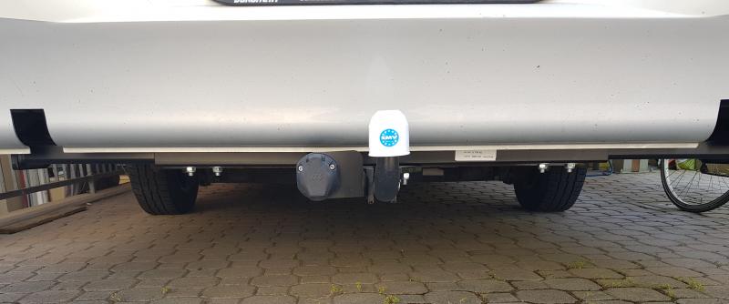

il tutto pulito e quasi invisibile (vedi foto), all'atto del collaudo (sono andato di persona) l'ingegnere ha controllato il tutto, verificato la corrispondenza dei dati e omologato il gancio sul libretto. Posso abbassare o alzare la sfera a mio piacimento, il libretto non riporta altezza da terra.
Sul libretto non è scritta la altezza da terra della sfera, ma sicuramente è scritto sui disegni allegati al gancio, e poi ci sono misure massima e minima di legge.

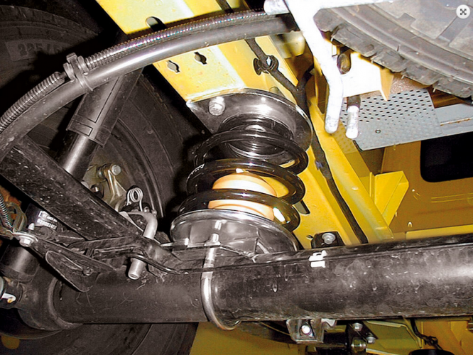

Secondo me la soluzione piu semplice e efficace potrebbe essere delle molle aggiuntive come queste della
Goldsmitt
oppure anche di altra marca, per esempio:
https://www.suspensionshop.it/m...
Uno spessore per servire a qualcosa dovrebbe essere messo tra assale e balestra mettendo cavallotti piu lunghi, ma non puoi alzare piu di tanto, diciamo 4cm circa che da te non serve a nulla.
Ho appena misurato la mia sfera, ora che ho alzato un po il mezzo e ho 55cm tra paraurti posteriore e terra, il centro sfera è a 52cm da terra. Un po altino, ma meglio averlo che punta in alto che in basso winklaugh.
