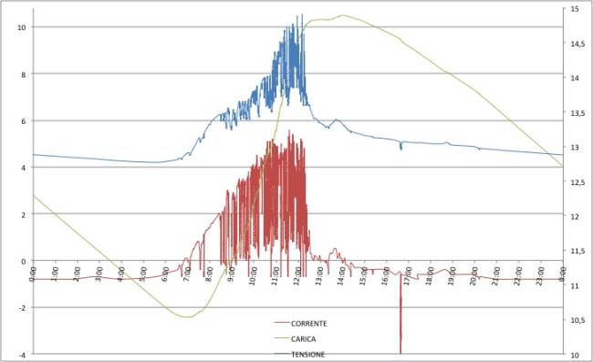

Ti dico la mia: mi sono costruito uno strumento che misura tensione e corrente alle BS e scrive le relative variazioni su scheda SD (
Dal 30/5 ho montato un pannello solare da 100W con regolatore MPPT da 20A e ho iniziato a monitorare la produzione (
Senza costringerti a leggere il tutto (ma invitandoti a farlo) ti dico che fino al 4/6 ho visto il picco di 6,9A presentato alle batterie in condizioni ideali su Roma.
Ricorda che la curva di produzione è "a campana" con produzione nulla la notte, minima all'alba e al tramonto, massima tra le 11 e le 15 (picco alle 13 e non alle 12 per l'ora legale)
In un giorno variabile (prevalentemente sole) e con circa il 45% della giornata (alle 12.15 ho avuto ombra sui pannelli) parliamo di circa 13Ah presentati alle batterie.
In condizioni di tempo ottimale e in tutta la giornata, condizioni ancora non incontrate fra i miei dati, stimo un po' più del doppio, nell'ordine di 30Ah.
Il tutto con batterie scariche, che possano assorbire tutta la corrente prodotta dal pannello.
Riferendomi al grafico, se non ricordo male, il pomeriggio il tempo si guastò molto, perché la produzione è nulla mentre di solito uno/due A (fino alle 17/18) si possono vedere.
