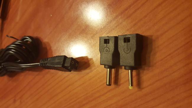

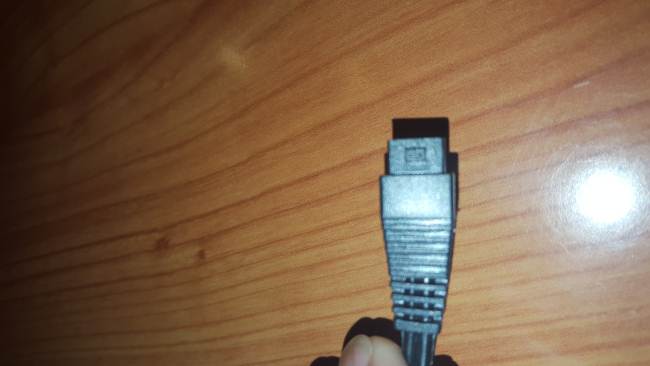

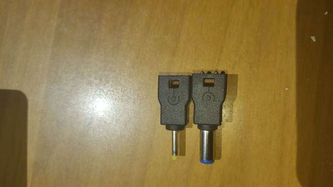

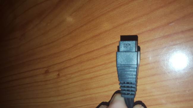

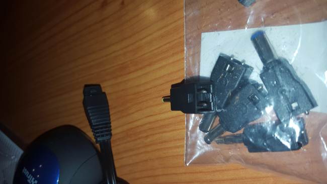

Allora amici, per capirsi meglio vi posto un po di foto del cavo e i suoi adattatori. il cavo mi serve per far funzionare un ventilatore 12 v. il ventilatore e provvisto di un trasformatore per farlo funzionare con la 220... ma non ha in dotazione un cavo per alimentarlo direttamente a 12 v.
per questo ho preso il cavo. sulla femmina del cavo il + e - e contrassegnato.... mentre sui jak (maschi) adattatori sono presenti dei simboli e non so quale dei due corrisponde al positivo per innestarlo correttamente.
Ma se non si rispettano le polarità che succede? si brucia il ventilatore o salta il fusibile nello spinotto accendisigari?

Dovrebbe essere:
--(o   il positivo sara' messo al lato esterno
--o)  il positivo sara' messo nel polo centrale
Se dai la polarita' inversa ad un motore in corrente continua con magneti girera' al contrario.
Il problema e' se il ventilatore ha il regolatore di velocita' incorporato, e a questo punto e' meglio non sbagliare.
Renzo.

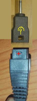

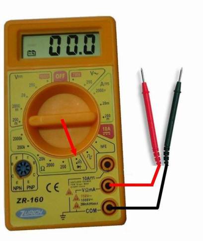

Togliti ogni dubbio:

Se ha 3 velocita' c'e' un regolatore, potrebbero essere anche solo  resistenze ma non e' dato a sapere se non aprendolo.
Comunque guarda il suo alimentatore originale, dovrebbe avere il disegno tipo quello messo da jjileto, tieni conto che piu' del 90% degli spinotti ha il positivo centrale +per cui la spina va messa con il disegno  --o)    come la spinetta piu' piccola nelle tue foto e nella finestrella si dovrebbe vedere il simbolo + che c'e' sulla presa (quella con il filo)
La foto che ho messo mette il positivo al centro.
Renzo.
