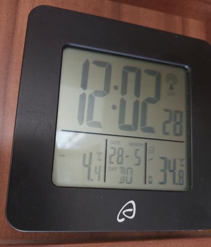

PS, Con tutto questo, io come consumi sto entro i 30 Ah/g con più di 30⁰ in camper e circa 5⁰ nel frigo. Ma si potrebbe migliorare.

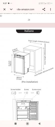

A compressore questo non sembra male e dal prezzo umano twister_B0DC6P7P5D?_encoding=UTF8&th=1
Anche questo è interessante, forse l'unico su Amazon degno di nota  farò dei paragoni con pari grandezza Belluna e indel.b che mi sembrano i lowcost di maggior successo.
Parlando un cun utente Col che ha un sito di accessori e li vende mi diceva che i Belluna sono della Alpicool rimarchiati e modificati con delle migliorie per sopperire ad alcuni problemi riscontrati.

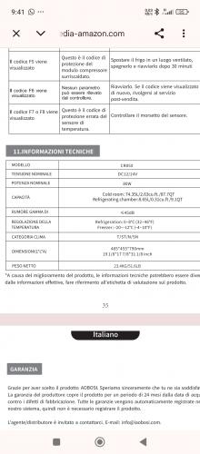

Tornando a quello di Amazon metto intanto la scheda tecnica.
Ps: ha il freezer removibile.
Mi preoccupa quel 80w per un 80L.
Per quanto riguarda l'installazione in effetti mi pare di capire che voglia 2 cm liberi ai lati, che non capisco come vanno d'accordo con il bloccaggio tramite viti sui fianchi come i trivalenti. Vanno messi dei distanziali il legno in prossimità delle viti? Altrimenti rimarrebbero "volanti" per 2 cm non riuscendo a bloccare bene la carcassa.

Ad esempio è paragonabile a questo Belluna:
https://www.gabrielecamper.it/p...
Ho visto che da 80L ci sono più o meno profondi, quelli profondi oltre 54 sono alti una 60ina mentre quelli profondi 45/47 sono alti circa 80cm
