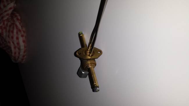

Su quale sito posso acquistare l'elettrovalvola per il gas a un buon prezzo?
che  sigla devo  cercare?

sicuro sia guasta ??

Si ne sono sicuro..se la riscaldo con il phon funziona appena si raffredda si blocca

Ciao, penso che ci sia olio nell'impianto gas e all'interno dell'elettrovalvola, prova a lavarla con un solvente so ffiandola delicatamente con aria compressa se funziona regolarmente puoi rimontarla dopo aver pulito l'impianto gas, in caso contrario ti ritroverai con lo stesso problema magari in inverno. Un saluto Enzo

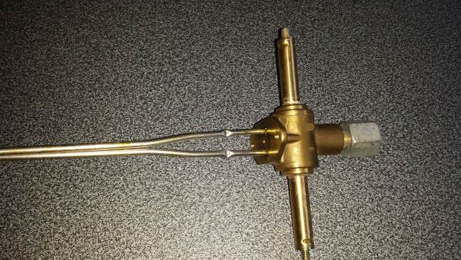

 ho preferito prenderla su camper-life perstare  più  tranquillo  per eventuali  problemi in più ho preso l'ogiva e il dado

Montata!!! Funziona perfettamente  l'unico problema è la guarnizione rossa che non aderisce bene!! Come posso fare?
