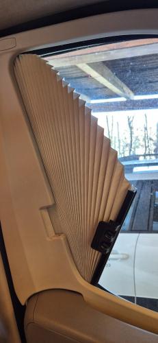

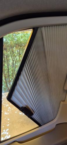

Buonasera,
durante il tragitto di ritorno da Amsterdam a gennaio mi si è rotto un pezzo di plissettato remifront, quello lato guida. Il pezzo purtroppo è volato in autostrada tedesca ed è andato perso.
Qualcuno mi sa dire se esiste il ricambio e dove trovarlo?
Non ricordo che modello sono, se Remifront 3 o 4, sono montati su ducato X250 del 2011.
Grazie in anticipo per le risposte.
PS. Allego 2 foto per illustrare meglio il problema
LATO GUIDA
LATO PASSEGGERO

Si ė tipicamente rotto il piccolo snodo in plastica, peccato che hai perso la guida superiore altrimenti con pochi euro avresti trovato lo snodo "replica" dell'originale ma realizzato in metallo.
Naturalmente sul mercato Tedesco
Saluti Massimo

Pensa, lo snodo  si è rotto in Olanda, l'ho lasciato così a penzoloni (tanto non cadeva) e in Germania aprendo il finestrino mi è volato via...
Ma si trova snodo e parte superiore?

Lo snodo lo presi da Amazon, riprodotto, ora c'è anche su Texu a pochi centesimi
