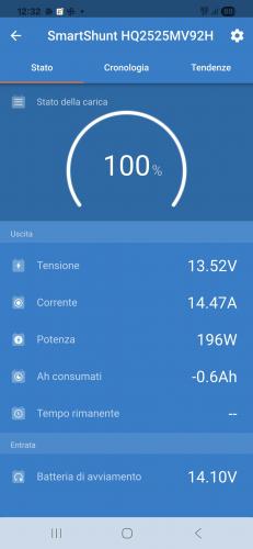

Non so se può aiutare, segue screenshot dallo smartshunt Screenshot_20260301_123259.jpg

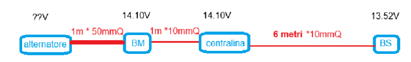

La fonte che eroga quegli oltre 14V e' l'alternatore, posizionato molto vicino alla BM è tra essi non vi sono "ostacoli", e' ovvio che alla BS la tensione sia ragionevolmente più bassa, prova a collegare un cavo diretto dall'alternatore alla BS ed a motore in moto leggerai tensioni quasi simili su entrambe le batterie.
Ciro.

leggo i dati da te postati, se la BM è a 14,10V con motore acceso è tutto normale.
Se la BS ha la tensione a 13.52V con motore acceso non sarebbe normale (sarebbe, ovvero condizionale)
In realtà, hai un assorbimento di ben 14.47A che non sono tanti, ma nemmeno pochi... non so cosa siano quei 14.47A in assorbimento... il frigo?
Ma detto questo, tra BM e BS ci sono sempre tanti metri di cavo i quali introducono per forza una caduta di tensione ed è proprio lì il problema.
Continuando a leggere i dati, si vede un consumo di 14.47A, e da vedere così parrebbe tu stia consumando 0.6Ah dalla BS. (se non ricordo male)
NB: su un cavo lungo ad esempio 4 metri sul quale NON transita corrente, ovvero NON vi è collegata nessuna utenza, avrai la tensione sia da un capo che dall'altro. E' quando introduci un assorbimento che noterai la caduta di tensione che introduce un cavo. Ecco perchè leggi 14.10V. da una parte e 13.52V dall'altra.

Purtroppo, però, ancora non ho le idee chiare e spero vorrete aiutarmi a capire. Per facilità di lettura, riporto i dati dello SmartShunt:
Credo che quel image(7900).png positivo significhi che  sto caricando la BS, magari c'è qualche piccolo consumino ma credo che quel 14.47 sia la somma algebrica (carico-consumi).
Quel image(7901).png, vista l'unità di misura, dovrebbe riferirsi ad un consumo  in un dato tempo, io non so in quale tempo ma credo non sia interessante come misura puntuale.
Ciò che proprio non capisco (anche se forse Laikone un cenno me l'ha dato) provo a rappresentarlo con il seguente schema:
Non ho misurato la tensione sull'alternatore ma credo che il cavo "incriminato" sia quello da 10mmQ, quello da 50 dovrebbe essere sovradimensionato.
Se nel troncone da 1 metro non perdo nulla, possibile che perdo il 4% abbondante nel troncone da 6 metri?
Secondo Gemini dovrei perdere 0.32V pari al 2.2% che dice essere accettabile però  non mi quadra che nel primo metro
(BM->centralina)
non perde neppure 0.01V.
Per completezza, aggiungo solo che le lunghezze dei cavi sono stimate e quando dico 6 metri sto sicuramente esagerando.
