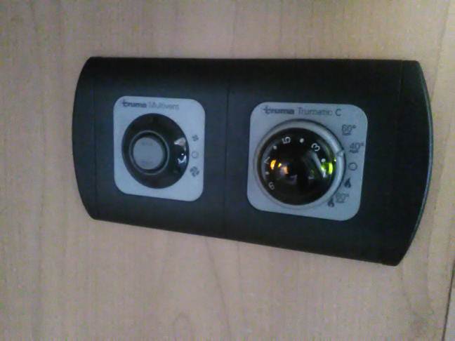

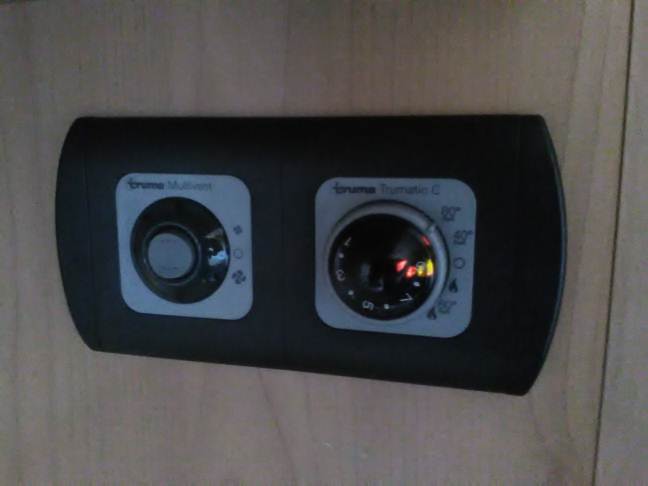

Ciao a tutti, ho dei dubbi su quanto riguarda l'utilizzo degli interruttori della truma per boiler e riscaldamento. Ho provato a cercare informazioni su internet, ma non sono riuscito a trovarle e sinceramente sono delle cose talmente banali che mi vergogno pure a chiederle... sul mio camper, un burstner a573, sono montati questi 2 interruttori che vi mostro in foto.
quello che so è che questi interruttori comandano l'accensione dei riscaldamenti nella cellula e l'accensione del boiler per l'acqua calda. Quello che non ho capito, è quale interruttore accende uno e quale l'altro.
                                              Questo è l'interruttore                                                         Questo è l'interruttore
                                           che sta a sinistra della foto                                                 che sta a destra della foto
Quello che non capisco è se con l'interruttore che sta a destra, spostando il selettore verso l'alto ho acqua calda, mentre spostandolo verso il basso ho il riscaldamento. L'interruttore che sta a sinistra allora a cosa serve ?. Quando lo aziono sento un piccolo ronzio, ma non riesco a capire da dove proviene, non capisco se è il boiler, oppure la ventola che direziona l'aria calda. Altra curiosità, per quanto riguarda riscaldamento (non ho la stufa truma esterna) o produzione di acqua calda, per azionarli usano corrente o gas ? se cortesemente mi date qualche info sul funzionamento di questi 2 interruttori ve ne sarei molto grato, (fate finta che non ci capisco niente) vi ringrazio

Ciao, a quanto leggo sulla placchetta del regolatore, hai una stufa Truma versione Trumatic C (il modello montato dovrai verificarlo tra C3402 o C4002 o C6002), essa funziona a gas, e produce sia riscaldamento ambiente che acqua calda

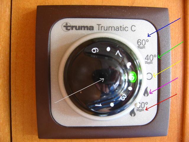

Guardando le tue foto, il regolatore di dx gestisce sia riscaldamento che acqua calda, seguendo le frecce colorate che hai aggiunto le cose stanno così:
Ruotando il selettore di colore bianco (che nella foto ora è posizionato sulla freccia rossa):
In posizione gialla è tutto spento
In posizione magenta hai SOLO il riscaldamento dell'ambiente acceso, la cui quantità di calore la gestisci con la rotella (freccia bianca) da 1 a 9
In posizione rossa hai il riscaldamento ambiente + produzione di acqua calda fino a 60 gradi
In posizione verde hai SOLO produzione di acqua calda fino a 40 gradi di temperatura
In posizione blu hai SOLO produzione di acqua calda fino a 60 gradi di temperatura
Quando posizioni la ghiera su acqua calda, all'inizio si accenderà un led giallo (si trova a sx dentro alla rotella nera), rimarrà acceso fino a quando l'acqua raggiungerà la temperatura impostata (40 o 60 gradi), prelevando acqua calda ovviamente il led si riaccenderà, in quanto la stufa nel frattempo dovrà riscaldare altra acqua
Qui puoi scaricare il pdf del manuale istruzioni (leggilo specialmente dove parla di gestione del boiler in inverno, per evitare rotture da ghiaccio)
https://www.camperlife.it/downloads/manuale-stufe-trumatic-c3402-c6002-40930.html
Probabilmente il link è "asteriscato" perché è di un sito "concorrente", qui lo puoi leggere integro (sostituisci gli asterischi)
L'altro interruttore (Truma Multivent), comanda la velocità di una ventola aggiuntiva che dovrebbe aiutare l'arrivo di aria calda da qualche parte lontano dalla stufa, ad esempio in mansarda, dovresti verificare dove si trova.

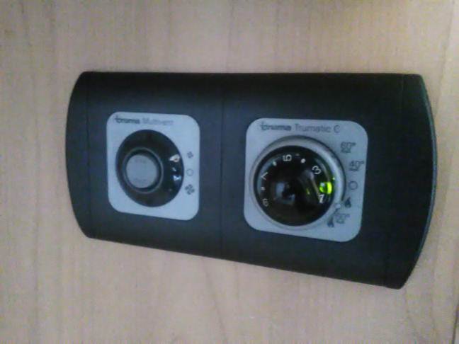

Ciao nanonet, ti ringrazio innanzitutto per avermi risposto in modo così completo. Vorrei chiederti ma tutti e tre i modelli da te elencati vanno a gas ? di solito le stufe che vanno a gas, non sono quelle esterne tipo questa ?
Te lo dico per evitare fraintendimenti, io non ho questa stufa nel camper. Per quanto riguarda il selettore di sinistra, quindi è solo facoltativo, lo aziono solo se voglio il ricircolo dell'aria calda per tutta la cellula, non devo azionarlo per forza in combinazione con quello di destra ? Ho letto su diversi siti e visto su diversi video su youtube, che se attivi il selettore per il riscaldamento dell'acqua, ma il gas è chiuso, il led dovrebbe cominciare a lampeggiare. Indicando che è andato in blocco, io ho provato ad attivarlo a bombole chiuse, ma il led rimaneva acceso fisso, in blocco non c'è andato. Per questo mi sono venuti dei dubbi e sto chiedendo.
ti mostro anche le foto con il selettore di destra attivato a bombole chiuse

ho verificato il tipo di stufa installata, è una Trumatic C 3402 (quella in foto)
Quello che non capisco è il funzionamento, cioè come si usano i selettori mi è chiaro ora. Quello che non capisco, è perché attivando il selettore di riscaldamento ambiente/acqua, non accade nulla ? ho provato ad attivare il selettore sia per quanto riguarda l'acqua, riscaldamento ambiente ed entrambi, ma niente. L'acqua non si riscalda, stesso discorso per il riscaldamento ambiente, ho provato ad attivarlo a bombole del gas chiuse, per vedere se almeno andasse in blocco. L'ho attivato sia per quanto riguarda acqua che ambiente, mettendo la rotella relativa alla potenza a 9 e lasciato per una mezzora. Nel frattempo guardavo se andasse in blocco (come penso dovrebbe accadere se non sbaglio), ma in blocco non ci è andato proprio.
                                                                              led rosso e giallo accese fisse
                                                                nonostante le bombole chiuse e trascorsi 30 minuti
Alla fine ho aperto l'acqua per vedere almeno quella (anche se non ci speravo visto che le bombole erano chiuse) e come volevasi dimostrare l'acqua era a temperatura ambiente. Quindi non riesco a capire, sono io che sto tralasciando qualche passaggio ?

attivando il selettore di riscaldamento ambiente/acqua, non accade nulla ? ho provato ad attivare il selettore sia per quanto riguarda l'acqua, riscaldamento ambiente ed entrambi, ma niente. L'acqua non si riscalda, stesso discorso per il riscaldamento ambiente, ho provato ad attivarlo a bombole del gas chiuse, per vedere se almeno andasse in blocco. L'ho attivato sia per quanto riguarda acqua che ambiente, mettendo la rotella relativa alla potenza a 9 e lasciato per una mezzora. Nel frattempo guardavo se andasse in blocco (come penso dovrebbe accadere se non sbaglio), ma in blocco non ci è andato proprio.                                                                                                                                                 led rosso e giallo accese fisse                                                                 nonostante le bombole chiuse e trascorsi 30 minuti  Alla fine ho aperto l'acqua per vedere almeno quella (anche se non ci speravo visto che le bombole erano chiuse) e come volevasi dimostrare l'acqua era a temperatura ambiente. Quindi non riesco a capire, sono io che sto tralasciando qualche passaggio ?
Scusa, mi sembra che dall'ultima foto mostrata si veda abbastanza chiaramente il led rosso acceso che indica la condizione di blocco.

Scusa, mi sembra che dall'ultima foto mostrata si veda abbastanza chiaramente il led rosso acceso che indica la condizione di blocco. Comunque dal sito della truma puoi scaricare i manuali basta che cerchi con google... Ciao Davide
Scusami Phaserit, non vorrei sbagliare, ma il led rosso in caso di blocco, non dovrebbe lampeggiare ?

pare che la stufa sia in blocco e per sbloccarla devi resettarla spegnendola e riaccendendola , fai questa procedura :
apri la bombola poi l'interruttore a cursore rotondo lo posizioni sullo zero , attendi qualche secondo poi lo stesso interruttore lo posizioni sulla funzione solo acqua calda 60 °C , probabilmente la stufa andrà ancora in blocco ma basta ripetere la procedura 2 o 3 volte , chiaramente in bombola ci deve essere gas

Grazie ecostar, io pensavo che quando andasse in blocco, la luce rossa da fissa cominciasse a lampeggiare. La luce rossa fissa, credevo fosse che segnalasse che è in riscaldamento
Ciao, io non ho mai avuto il tuo sistema di controllo ma il precedente ed ora il "nuovo".
Però il led rosso indica sicuramente il blocco, se lampeggia mi pareva legato a una tensione bassa di alimentazione ma non trovo le istruzioni...
Fra l'altro il rosso non deve accendersi "subito" ma dopo che ha fatto il tentativo di accendersi.

il led rosso lampeggia solo quando la tensione di alimentazione è scarsa e in quel caso la stufa funziona con potenza ridotta fino a bloccarsi , il blocco è segnalato dal led rosso sempre acceso non lampeggiante , una occhiata al manuale toglierebbe ogni dubbio , se la stufa non ha problemi ed è correttamente alimentata il led rosso deve sempre essere spento
l'intervento del rosso penso lo hai capito , il led verde a stufa attivata rimane sempre acceso , il led giallo si accende solo in fase di riscaldamento acqua nel boiler e si spegne solo quando l'acqua è in temperatura  e via di seguito

è probabile che ci sia aria nella tubazione gas che alimenta la stufa , anzi togliamo il probabile , accendi e riaccendi la stufa diverse volte e appena arriva gas deve partire , tu devi solo accenderla poi posizionare il selettore funzioni sulla funzione che ti serve e niente altro , il bruciatore non partirà immediatamente e prima che parta circa 20-30 secondi il sitema effettua un prelavaggio della camera di combustione , finito il prelavaggio sentirai il classico clack della partenza bruciatore

Problema risolto, oggi ho seguito il tuo consiglio ed ho ripetuto l'accensione diciamo molte volte a mio avviso. L'accendevo ed andava in blocco, spegnevo e riaccendevo e ancora blocco. Ho ripetuto questo per circa 6 volte, poi alla fine ho sentito che si accendeva la fiamma e tutto ha ripreso a funzionare, certo però che il gas che impiega tutto questo tempo per raggiungere il bruciatore non mi pare normale però (parlo da inesperto) grazie ancora a tutti
