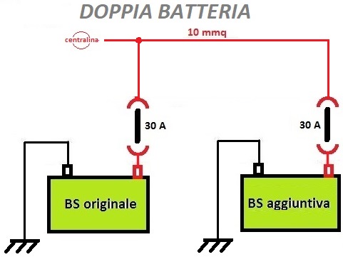

Ciao a tutti, sto acquistando un van e vorrei istallare una seconda batteria in parallelo (due Varta agm 95Ah. Secondo voi è indispensabile l'acquisto anche di un BDS 180 per gestirle oppure essendo entrambe nuove ed identiche posso risparmiare? Grazie

Parallelo diretto con fusibili di protezione.
...oppure...
I valori dei fusibili sono indicativi.
Non mettere altro, non ti serve altro.
Modificato da Emme48 il 28/04/2026 alle 00:25:38

Come ti hanno detto lascia stare il BDS.
Per un collegamento in parallelo bilanciato è meglio fare come sotto:
Prendi il positivo da una e il negativo dall'altra.
