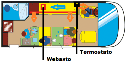

Beato te! Io ho l'ultimo modello il 2000STC, ma cavolo riuscirlo a regolarlo è un'impresa.
Ho anche il Multicontrol, settando a display 20°C oscilla da 17°C a 22°C, è un sogno avere scarti di due gradi!
Magari spiegaci se puoi dove/come lo hanno installato, magari è la nostra installazione che è poco congeniale.
Il mio mezzo è un van da 5.55m.
Ivan

Ti ringrazio della risposta, il mio è montato all'esterno del mezzo, forse è questo che incide in modo negativo.
