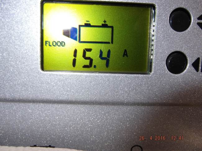

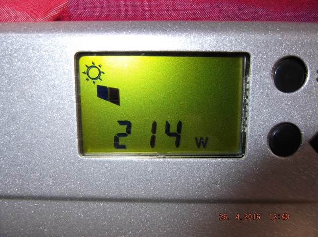

Buongiorno a tutti, dopo mesi ad aspettarlo questa settimana è finalmente arrivato. Ora inizia la fase di personalizzazione e, quindi chiedo consigli a voi per sfatare i dubbi. Dopo innumerevoli post sui pannelli da montare,
mi ero convinto della bontà dei pannelli uso civile da 250w ma.... cacchio non ci stà!!!  Lo spazio tra i varo oblò è meno di 90 cm x la larghezza del camper (quindi 2,00m e oltre) in un altro punto 70 cm. Ora che fo?? Da quello che ho visto i pannelli civili son tutti  95cm/1000cm di larghezza, e andrei oltre la sigillatura del cupolino, il che non mi attrae molto. Quale altra soluzione posso utilizzare x avere sempre un buon rendimento? 2 pannelli da 140/150? sempre regolatore mppt? Mi hanno proposto anche il nds wireless x la gestione delle batterie, mah...io ho sempre fatto senza con le batterie in parallelo.Voi che ne pensate? Grazie
Come per Fireman, anchi'o una volta arrivato il camper (circa un mese fa) ho realizzato che un pannello "civile" non ci sarebbe stato a causa degli oblo e dell' antenna pre-installata sul tetto. Di spostare l'antenna meglio non pensarci sopratutto perchè con i sigillanti utilizati non sarebbe possibile rimuovere la base senza rischi per l'integrità del tetto. Fortunatamente ero riuscito a non fare installare il pannello in dotazione, ma di lasciarlo nel camper. Almeno in questo modo ho potuto installarlo in una posizione dove mi permette di installare un pannello aggiuntivo a fine estate. (vedi disegno)
Seguendo i consigli delle varie discussioni, ho installato un un regolatore Mppt (western) al posto di quello fornito col pannello (PWM), e al momento funziona tutto egregiamente. spero di trovare un pannello con caratteristiche simili (V max ) anche se di potenza diversa e riuscire ad installare 240-250 Watt in totale di potenza nominale. Per il pannello da 100 Watt ho fatto una installazione che mi permette di inclinarlo fino a 60 gradi ( destra o sinistra), da sperimentare in inverno o qualche sera al tramonto con sole basso. Se funziona farò lo stesso con l' altro pannello in programma (probabilmente con direzione ruotata di 90 gradi). Al momento ho trovato solo un pannello quadro da 150 Watt che potrebbe essere abbinato (V max con appena un decimo di volt di differenza).
Chiedo agli esperti : è importante avere pannelli con voltaggio simile se collegati ad un solo regolatore?

// Già ottenere 15 A è un ottimo risultato, non aspettiamoci miracoli. //
Aldo ,
allora i miracoli esistono surprise
 ..e adesso ne ho le prove laugh

di più non posso pretendere , anche se il pannello potrebbe tranquillamente spingersi oltre i 17A di produzione , ma
..il regolatore è da soli 15A ed è protetto elettronicamente , oltre che da un fusibile che ho cautamente inserito sulla linea , anche lui da 15A
Il regolatore invece stacca l'erogazione elettronicamente a 15,5A yes

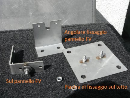

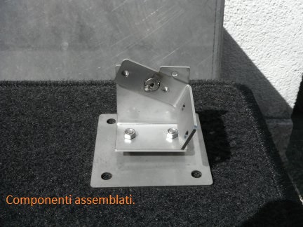

Come promesso ecco le foto dei componenti "costruiti" per fissare il pannello fotovoltaico e per poterlo inclinare.
Anche una foto con pannello inclinato a circa 45 gradi.
Componenti separati

foto dei componenti
Componenti assemblati
Pannello sul tetto
Spero di aver seguito la giusta procedura.
In anteprima si vedono
Giuseppe

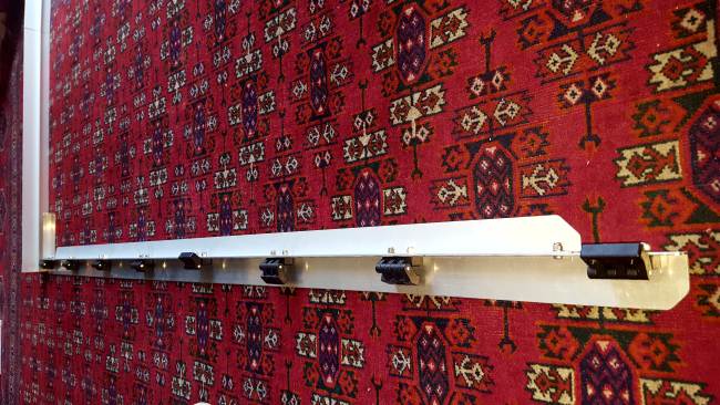

Anche io sto procedendo. Ho scelto una soluzione più "leggera" con uso di plastica e alluminio.
In pratica utilizzo le normali barre areodinamiche (che hanno il grosso vantaggio di ridurre il carico sul pannello durante la marcia) come supporto statico, mentre sto montando una barra costruita con due profili in aluminio su cui ho montato 8 cerniere in plastica.
Ancora all'inizio del lavoro, ma allego un paio di foto

durante la marcia) come supporto statico, mentre sto montando una barra costruita con due profili in aluminio su cui ho montato 8 cerniere in plastica. Ancora all'inizio del lavoro, ma allego un paio di foto
x PPoli
le quattro staffe che ho montati sugli angoli di un pannello con frame in alluminio pesano in totale 1 kg. Facendole in alluminio potrebbero pesare di meno ma sicuramente molto meno robuste. prova a pesale finito il lavoro. Buon lavoro
