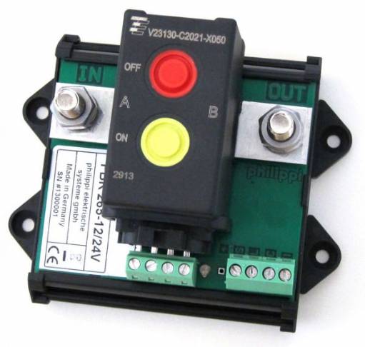

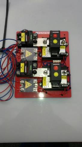

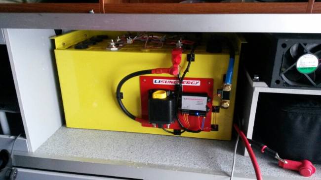

No, il relè di potenza che deve sganciare la batteria in caso di sotto tensione o sovra tensione.
Tipo questo
O questo
O questi pilotati da altri relè.
NB: Le batterie al litio sono in grado di fornire correnti istantanee di 10C.
E' un errore mettere a protezione di queste batterie un relè da supermercato.
