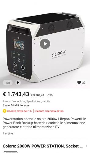

Ieri sera ho visto questa su AliExpress, che a patto di funzionare davvero, pare molto interessante: 2000W in uscita, massimo 800W di pannelli supportati, 640Ah di batteria Lifepo. 1743 euro
