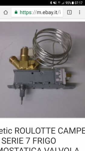

La valvola sul mio era questa quando hai chiuso il rubinetto dedicato la puoi togliere tranquillamente per quanto riguarda il refrigerante è contenuto in un altro circuito. Screenshot_20180507-071722.png

dici che sei sicuro di quello che fai e potrei crederci ma nutro parecchi dubbi
- quella che menzioni non è per niente una elettrovalvola ma una classica valvola manuale di gestione gas
- per chiudere il gas al frigo è piu semplice di quanto credi e basta chiudere la sua valvola dedicata
- il circuito refrigerante non c'entra nulla con la valvola di gestione gas
- sulla valvola gas ci sono 3 tubi , uno è l'entrata gas , l'altro è l'uscita e il terzo è il tubicino della termocoppia , quindi nulla in comune con il circuito refrigerante
l'intervento di per sè non è complicato ma credo non sia alla tua portata e per la prima volta ti consiglio di farlo eseguire da mani competenti abilitate in tua presenza poi successivamente nel bisogno potrai farlo da tè , se sei sicuro di quello che fai questo dovresti fare
