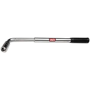

basta un metro di tubo da idraulico da infilare su una chiave C'e' una tecnologia che si chiama chiave telescopica....lunga circa 40 cm e si allunga di altrettanti...tutto in un solo pezzo...incredibile ma vero! Mauro "Attieniti ai fatti, non lasciarti sedurre o irretire da pregiudizi e concetti preconfezionati da altri. Attieniti ai fatti e poi agisci di conseguenza."

e ti sembra che non ce l'ho la chiave telescopica? [:D][:D][:D] Però, bisogna prendere la bussola data a corredo e lanciarla il piu lontano possibile, poi andare in utensilerie e prenderne una buona (Usag o simili) ma a 6 facce, non di quele a molte facce, poi, se si ha un gommista di quelli che credono che piu si stringe e meglio è, comunque se non ci infili il tubo è dura, ci puoi saltare sopra con i piedi ma non si muove. Però, ci vuole una bussola buona, altrimenti quella si apre. Le poche volte che per caso la gomma è stata stretta da qualcuno che non è il mio gommista, sotto la mia supervisione [:D] , come per esempio per il cambio ammortizzatori, appena a casa la prima cosa che ho fatto, allentato i dadi e stretti nel giusto modo con la chiave dinamometrica a 180Nm, per non sapere di storie. __________________ Tommaso IZ4DJI www.iz4dji.it
