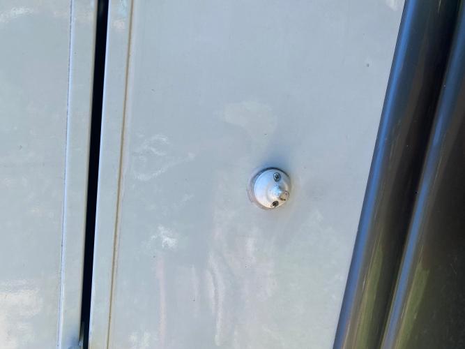

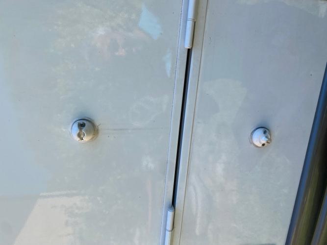

Buonasera, scrivo per cercare di essere di aiuto a qualcuno che come me si è trovato con i fermaporta che non facevano più il proprio lavoro.
Invece di sostituirli (anche se il prezzo è veramente banale) ho preso uno scaldatore da elettricista e ho scaldato la parte maschio (testa circolare) e con delle pinze l'ho reso quasi rettangolare in modo che riesca a fare tenuta sulla parte femmina. Per adesso stà funzionando in modo egregio.

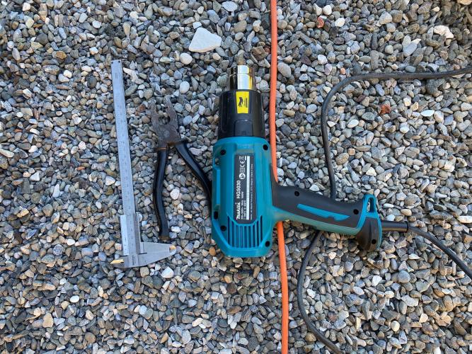

Gli attrezzi utilizzati che trovate sotto:
- Calibro per capire quando allungarla
- pinze

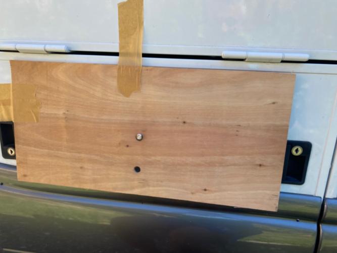

- tavole i  legno con foro per evitare di sciupare la carrozzeria
- scaldatore elettrico da elettricista
