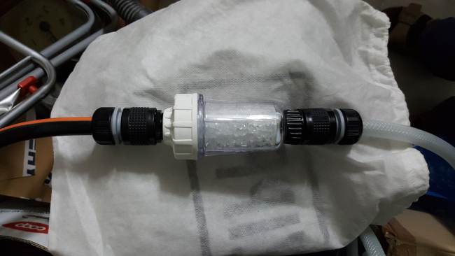

Questo  filtro era in vendita da Ob.... anni fa e io me lo auticostrui con due raccordi  da giardinaggio  Co. E quelli in foto al costo  di circa 10 euro. Peccato  che non lo abbia brevettato  per camper ma solo consigliato  agli amici.
Quando i cosiddetti  sassolini diminuiscono di volume  li sostituisci con altri  o con calze da donna che producono lo stesso effetto  filtrante

Questo  è  quello che ho assemblato  io

I sassolini all'interno del filtro di plastica dove li hai acquistati?

I sassolini  sono gli originali e servono per togliere il calcare all'acqua e nel contempo filtrarla evitando che ci passi il sudicio. Anche perché all'estremità del filtro ci sono due tappi in plastica con piccole feritoie. Mano mano che i sassolini si consumano io ci metto dentro le calze da donna che non tolgono il calcare ma filtrano benissimo l'acqua dalle impurità. Comunque sono sassolini di sale che servono per gli "addolcitori"
Acquatravel non ha inventato niente........http://www.ebay.it/itm/ADDOLCITORE-FILTRO-CARTUCCIA-DEPURATORE-ACQUA-ANTICALCARE-POLIFOSFATI-IMPIANTI-/171301531545

quelli sono dosatori di polifosfati in cristalli !
non sono filtri ma contenitori dove l'acqua si arricchisce di polifosfati utili alla riduzione di depositi di calcare su elettrodomestici.
io eviterei di usarli per riempire serbatoi ma vista la quantità elevata di litri ad ogni rifornimento credo non incidano negativamente sullla salute umana.... ci sono in quantità limitate anche nel salame cheeky
acqutravel (titolare che ho avuto il piacere di conoscere, in quanto persona seria e competente) propone un filtro meccanico, il quale provvede FISICAMENTE al trattenimento di particelle non desiderate.
unico punto che non mi piace di questa filtrazione è che la "cartuccia" rimane impregnata d'acqua e potrebbe facilitare la proliferazione di cariche batteriche indesiderate, tuttavia credo possa aiutare procedere con una "spruzzata" di amuchina sul filtro prima di riporlo in gavone e anche prima dell'utilizzo... ma pur sempre non esagerando trattandosi di cloro (anche se ampiamente diluito).
io sul mio camper e sul mio piccolo goome mi affido ad un piccolo filtro meccanico (anche se di scarsissima efficienza) in dotazione alle idropulitrici, il quale in grado di trattenere le impurità più grossolane ma al contempo risulta costruito in materiale plastico subito asciutto.

A proposito  di parti che rimangono  umide e possono dar luogo al proliferare di batteri posso fare un osservazione  sul tubo dell'acqua  che usiamo  per riempire il serbatoio,  quello si che rimane umido.
Il filtro  che ho postato  può  sempre essere svuotato  e riempito  di una garza o qualche altra retina filtrante. Dopo l'uso si apre si tira fuori  la retina e si asciuga il contenitore. Volendo una soluzione  semplice  la si trova

ho usato anch'io quel dosatore, ma mi sono trovato all'interno del serbatoio ( quando ho eseguito la pulizia ) una gelatina biancastra .
da allora non lo uso più.

ho usato anch'io quel dosatore, ma mi sono trovato all'interno del serbatoio ( quando ho eseguito la pulizia ) una gelatina biancastra . da allora non lo uso più. L''erba cattiva non muore mai, quella buona finisce subito....
Perché  i sassolini consumandosi lasciano e formano  una gelatina  ? Se così  li sostituisco  subito  con materiale  filtrante

i sassolini (polifosfati) hanno il solo scopo di creare un film protettivo alle tubazioni/compionenti
naturalmente dosandolo in adeguata dose, se si abusa la gelatina è uno dei risultati.
il film protettivo serve anche nelle "bucce" degli insaccati è per questo che si utilizza nei salami no

Perché  i sassolini consumandosi lasciano e formano  una gelatina  ? Se così  li sostituisco  subito  con materiale  filtrante  Grazie    Alex
presumo di si visto che prima e dopo  aver usato quel dosatore, non ho mai avuto quella gelatina.
ora quel dosatore lo uso collegato al tubo di carico dlla lavatrice

Grazie  delle risposte, provvedo  ad inserire  solo retine filtranti. Un idea potrebbe  essere il tulle  da confetti  wink
