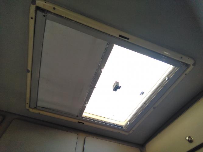

Confermo. In un precedente camper avevo un grande oblò, che una raffica improvvisa abbatté a 180 gradi, mandandolo in mille pezzi. Un bel guaio!
Sul camper attuale ho un grande oblò scorrevole. È spettacolare, una volta aperto, concede una sensazione di totale contatto con l'esterno, e spesso lo lascio aperto di notte, per dormire letteralmente sotto un cielo stellato....
Ovviamente è dotato di zanzariera e oscurante, ed è molto ben realizzato, non ha mai fatto una goccia d'acqua.
Ha però due non irrilevanti controindicazioni.
Se piove, lo si può aprire soltanto di un paio di centimetri o tre; inoltre occupa sul tetto quasi il doppio del suo spazio, per poter scorrere....e lo spazio sul tetto di un piccolo furgonato come il mio, è sempre importante, per metterci pannelli fv ed altro.

Confermo. In un precedente camper avevo un grande oblò, che una raffica improvvisa abbatté a 180 gradi, mandandolo in mille pezzi. Un bel guaio! Sul camper attuale ho un grande oblò scorrevole. È spettacolare, una volta
aperto, concede una sensazione di totale contatto con l'esterno, e spesso lo lascio aperto di notte, per dormire letteralmente sotto un cielo stellato.... Ovviamente è dotato di zanzariera e oscurante, ed è molto ben realizzato, non ha mai fatto una goccia d'acqua. Ha però due non irrilevanti controindicazioni. Se piove, lo si può aprire soltanto di un paio di centimetri o tre; inoltre occupa sul tetto quasi il doppio del suo spazio, per poter scorrere....e lo spazio sul tetto di un piccolo furgonato come il mio, è sempre importante, per metterci pannelli fv ed altro.
