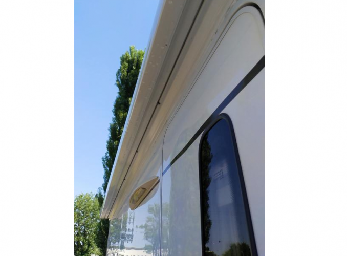

nel weekend abbiamo inaugurato il camper nuovo (MH Itineo SBD700 di 699 cm)
che ha montato tendalino fiamma F45S di 400 cm.
Su strade veloci a 80 km/h si sente un forte vibrazione che si ripercuote sulla parete, sembra essere una risonanza.
abbiamo controllato e protetto le due gambe del tendalino, il problema non sembra essere li'.
Le frequenze sembrano abbastanza basse
qualcuno ha avuto esperienza simile?
Sospetto un problema di montaggio (sono state usate le tre staffe orignali Fiamma) o di serraggio o comunque tra il cassonetto e la parete.
Ho scritto al concessionario, speriamo mi rispondano a breve.

Ciao, nel weekend abbiamo inaugurato il camper nuovo (MH Itineo SBD700 di 699 cm) che ha montato tendalino fiamma F45S di 400 cm. Su strade veloci a 80 km/h si sente un forte vibrazione che si ripercuote
sulla parete, sembra essere una risonanza. abbiamo controllato e protetto le due gambe del tendalino, il problema non sembra essere li'. Le frequenze sembrano abbastanza basse qualcuno ha avuto esperienza simile? Sospetto un problema di montaggio (sono state usate le tre staffe orignali Fiamma) o di serraggio o comunque tra il cassonetto e la parete. Ho scritto al concessionario, speriamo mi rispondano a breve. Ciao Marco
guardando le foto si vede che non hanno inserito tutte le viti nei rispettivi fori (almeno così pare) non vorrei che le vibrazioni generassereo eventuali rumori.
Quelle staffe solitamente sono fissate alla parete con fori passanti, basta controllare all'interno se sono state ben sarrate; ovviamente non troppo per non rovinare la parete.

guardando le foto si vede che non hanno inserito tutte le viti nei rispettivi fori (almeno così pare) non vorrei che le vibrazioni generassereo eventuali rumori. Quelle staffe solitamente sono fissate alla parete con fori passanti, basta controllare all'interno se sono state ben sarrate; ovviamente non troppo per non rovinare la parete.
si ho visto che hanno messo solo una vite, credo pero' che quelle servano solamente a non far scorrere in avanti il tendalino.
come dici, devo guardare quanto siano serrate quelle che tengono il tendalino attaccato alla parete del camper.
leggendo le istruzioni per il montaggio reperibili a questo link:
https://www.fiammaexpert.it/ima...
a pagina 10 si vede che non è stato montato correttamente: due delle staffe sono montate troppo lontane dalle estremità del tendalino che "sbacchetta" e va in risonanza con la parete

leggendo le istruzioni per il montaggio reperibili a questo link: a pagina 10 si vede che non è stato montato correttamente: due delle staffe sono montate troppo lontane dalle estremità del tendalino che sbacchetta e va in risonanza con la parete
Grazie per il documento.
ma è possibile che un concessionario importante non sappia installare una tendalino fiamma?

Grazie per il documento.  ma è possibile che un concessionario importante non sappia installare una tendalino fiamma?  Marco
Perché me lo chiedi?
Nel tuo caso è palese.

chi ti ha montato il tendalino non ha letto le istruzioni di montaggio, credo che il lavoro fatto non a vista sia anche peggio

no, solitamente lo sanno installare, ma il posizionamento delle staffe è anche vincolato dalla disposizione interna del mezzo.
Potrebbero mai forare la parete di una doccia? Non credo...
Poi bisogna vedere come è installato...
Per le viti, UNA VITE, che in realtà è un rivetto non basta, metti che nel tempo un rivetto salti perdi il tendalino per strada...

se non potevano mettere le staffe a parete dovevano mettere quelle a tetto, credo abbiano preso alla leggera il tutto

qualsiasi cosa ci sia dietro è un montaggio non conforme; se hai problemi chiami il cliente e gliene parli, non è che fai un lavoro a capocchia

il costruttore prevede una vite di fissaggio inferiore, non due, sempre da istruzioni pubblicate

ciò che prevede il costruttore è per me irrilevante se va contro alle logiche di sicurezza.
L'eventuale unica vite/rivetto in quella posizione, qualora si troncasse/allentasse a causa delle vibrazioni permette al tendalino di sganciarsi e cadere... una cosa che eviterei...

Il mio tendalino è montato con un profilo con ben 7 viti di fissaggio nella parte bassa... eppure ad una certa velocità, ben precisa, vibra.
Nel mio caso la vibrazione è dovuta dalla parte che contiene le gambe.
Non sono le gambe, ho provato a bloccarle bene, ma dipende tutto dallo scatolato che le contiene, incastrando qualche pezzo di gomma durante la chiusura, la vibrazione scompare.
Ho lasciato stare così come è, basta che non vado a circa 110kmh, alle altre velocità non lo fa.

dalle istruzioni, dice che le staffe devono stare  tra il minimo 150 mm e massimo 300 ad inizio staffa esterna, dalle foto non mi sembra che sia più di 300 mm, e questo è per via  dei problemi che si possono riscontrare dietro la parete, ma anche fossero 350, non credo faccia nulla
ma se non si sanno le misure esatte, non  si può giudicare il lavoro altrui

-non penso il problema sia che hanno messo una vite sola, le istruzioni dicono proprio quello.

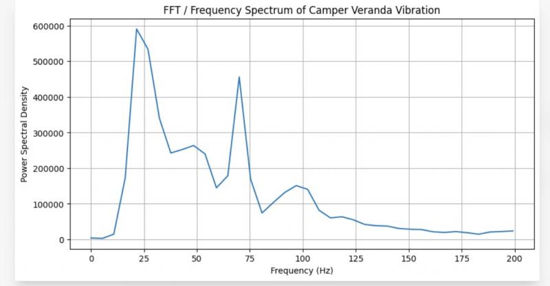

Sono in attesa che mi chiami il concessionario, gli ho mandato un video in cui si sente la vibrazione.  sono abbastanza convinto che sia un risonanza del cassonetto che parte a circa 80km/h. ho provato anche a fare al volo un analisi FFT del suono (molto disturbato dal rumore di fondo )e si vedono frequenze basse a 25 Hz che sarebbero compatibili.
