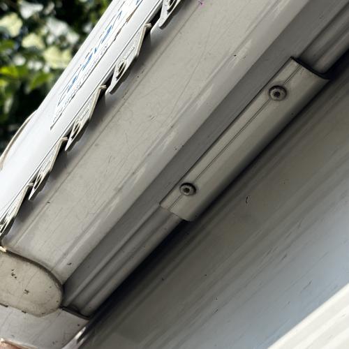

Il mio tendalino è montato con un profilo con ben 7 viti di fissaggio nella parte bassa... eppure ad una certa velocità, ben precisa, vibra. Nel mio caso la vibrazione è dovuta dalla parte che contiene le gambe. Non sono
le gambe, ho provato a bloccarle bene, ma dipende tutto dallo scatolato che le contiene, incastrando qualche pezzo di gomma durante la chiusura, la vibrazione scompare. Ho lasciato stare così come è, basta che non vado a circa 110kmh, alle altre velocità non lo fa.
quando puoi mi manderesti una foto di dove hai messo i pezzettini di gomma?
Grazie!

dalle istruzioni, dice che le staffe devono stare  tra il minimo 150 mm e massimo 300 ad inizio staffa esterna, dalle foto non mi sembra che sia più di 300 mm, e questo è per via  dei problemi che si possono riscontrare dietro la parete, ma anche fossero 350, non credo faccia nulla ma se non si sanno le misure esatte, non  si può giudicare il lavoro altrui
allora non potremmo giudicare nulla e questo forum sarebbe "muto"

non ho detto questo, ma da quello cha hai postato tu , si evince una misura minima e una massima(min 150mm max 300mm) e non una misura fissa , non sappiamo la reale misura delle staffe in foto, da li a  dire che sono degli incompetenti quelli che lo hanno montato, ce ne passa
io, prima di dare giudizi, verificherei la distanza effettiva
anche perchè, se  non ci sinceriamo che sia stato montato seguendo le indicazioni del costruttore, magari si rischia di far fare figure di m...a all'autore che andrà a dire all'installatore che ha sbagliato  a montarlo
ma infatti quel tendalino non è montato male... e anche qualora quei 150/300 non fossero rispettati non sarebbe certo la morte... ovviamente entro certi limiti.
Fossi stato io l'installatore a parte il fissaggio con le doppie viti avrei "forse" tenuto le steffe un po' più esterne, ma è altrettanto vero che tutto dipende anche da dove poi vanno a cadere all'interno della disposizione della cellula.

In risposta al messaggio di sicce del 27/05/2026 alle 15:58:56
-non penso il problema sia che hanno messo una vite sola, le istruzioni dicono proprio quello. Sono in attesa che mi chiami il concessionario, gli ho mandato un video in cui si sente la vibrazione.  sono abbastanza convinto
che sia un risonanza del cassonetto che parte a circa 80km/h. ho provato anche a fare al volo un analisi FFT del suono (molto disturbato dal rumore di fondo )e si vedono frequenze basse a 25 Hz che sarebbero compatibili.
forse vibra perchè entra aria, prova a mettere delle cinghie, in modo da tenerlo chiuso

Inserito il 29/05/2026 alle: 07:13:02
In risposta al messaggio di Hecktor2 del 29/05/2026 alle 05:17:37
WhatsApp%20Image%202026-05-27%20at%2016_45_31.jpegÈ siliconato sopra per cui non mi è facile far passare delle cinghie.
devo vedere se riesco a metterle.

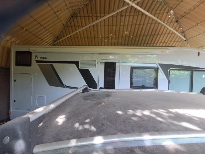

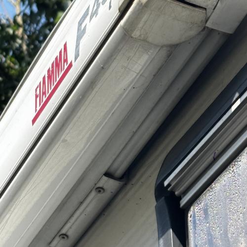

Le tre staffe sono quelle previste dalla fiamma: le due laterali sono lunghe 12 cm, quella centrale e' da 8 cm.
le due laterali sono state montate a 34 cm (dietro) e 37 cm (davanti) dalla fine della veranda. quando saro' al camper potro' verificare meglio se le hanno messe dove e' previsto dalla fiamma.

Le tre staffe sono quelle previste dalla fiamma: le due laterali sono lunghe 12 cm, quella centrale e' da 8 cm. le due laterali sono state montate a 34 cm (dietro) e 37 cm (davanti) dalla fine della veranda. quando saro' al camper potro' verificare meglio se le hanno messe dove e' previsto dalla fiamma. Ciao Marco
premesso che la misura va presa a misura di cassonetto, e non "dalla fine della veranda", continuo a insistere che sono state montate troppo lontane dalle estremità e la veranda "sbacchetta"; prendi le misure per bene e verifica

Abbiamo quasi lo stesso modello, penso quindi sia di buon riferimento allegare le immagini.
come vedi, i supporti sono montati molto vicino alle “sponde” del cassonetto nel rispetto dei 30 cm massimi previsti per tale tendalino ed in tantissimi anni mai avuto problemi, inoltre, le distanze di montaggio da rispettare sarebbero 15 cm per lato ovviamente nel caso non fosse possibile si può avere un "agio" fino a 30 cm ma, sempre meglio restare in quelle più corte possibili.
Credo che il tuo problema possa essere risolto montando un ulteriore supporto almeno davanti,come nella prima foto che ho postato, soprattutto perché viaggiando è lì che bisogna contrastare la forza del momento e far sì che non si verifichi quanto a te succede.

In risposta al messaggio di Szopen del 29/05/2026 alle 10:49:29
Abbiamo quasi lo stesso modello, penso quindi sia di buon riferimento allegare le immagini.  come vedi, i supporti sono montati molto vicino alle “sponde” del cassonetto nel rispetto dei 30 cm massimi previsti per
tale tendalino ed in tantissimi anni mai avuto problemi, inoltre, le distanze di montaggio da rispettare sarebbero 15 cm per lato ovviamente nel caso non fosse possibile si può avere un agio fino a 30 cm ma, sempre meglio restare in quelle più corte possibili. Credo che il tuo problema possa essere risolto montando un ulteriore supporto almeno davanti,come nella prima foto che ho postato, soprattutto perché viaggiando è lì che bisogna contrastare la forza del momento e far sì che non si verifichi quanto a te succede.  Ciro.
anche noi nel precedente camper stessa veranda ma nessun problema.
questo pero' e' 4m, probabilmente al limite con le staffe fornite.
immagino che anche una staffa piu' larga sul davanti potrebbe aiutare.
