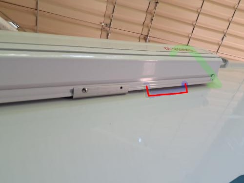

Provato con nastro americano s bloccare parte che che si muove del tendalino ma non è cambiato nulla. Forse sono le regolazioni dei due bracci che non lo tengono bene fisso,  nonostante sembra che si chiuda bene. Marco

Ciao Ciro, hanno messo del silicone immagino per evitare scolo dell'acqua.  Marco
Penso che il problema nasca qui
Il supporto e' sicuramente troppo distante,andrebbe posizionato più o meno nel punto che ho disegnato, dove vedi l'evidenziatura in verde invece si potrebbe siliconare tutt'intorno in modo che l'aria frontale venga deviata.
Controlla anche il buon serraggio dei supporti all'interno del camper, un'altra dei motivi potrebbe essere anche il mancato o adeguato serraggio degli shock absorber.
Verifica il corretto serraggio delle 2 viti in basso.
Ciro.
