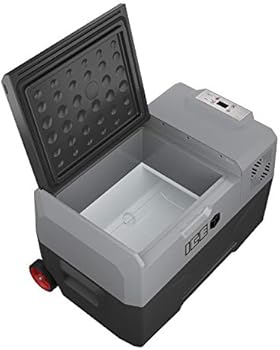

io intanto mi attivo per acquistare il frigo, avevo puntato questo:
ICECUBE 30 litri portatile auto frigorifero compressore congelatore Frigo CC 12/24 V CA 230 V
se però esiste una marca migliore leader del settore potere gentilmente indicarmela?
