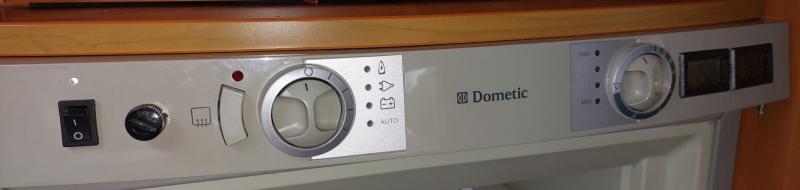

Ciao a tutti,
come da titolo, ho installato 3 ventole da 14x14 cm, sulla griglia superiore del mio camper Laika, in quanto questi due ultimi mesi di luglio e agosto non facevano scambiare bene il calore.
Le 3 ventole, sono gestite ognuna da un proprio circuito che ne aumenta la velocità in base alla temperatura ed appena si alimentano, girano a bassa velocità.
Vorrei alimentarle con gli stessi 12v del frigo quando viene acceso in una delle 4 posizioni (Automatico, Gas, 220V, 12V).
Sulla parte inferiore, ci sono delle morsettiere (mammuth) dove c'è un 12V fisso, a prescindere dalla posizione del manipolatore interno.
Da quello che ho potuto constatre, è che quest'alimentazione, sicuramente si trova sulla scheda di gestione del frigorifero, dietro la mascherina in alto, dove sono le due manopole.
Qualcuno ha avuto la stessa esigenza e può darmi indicazioni? Glie ne sarei grato.
Saluti.

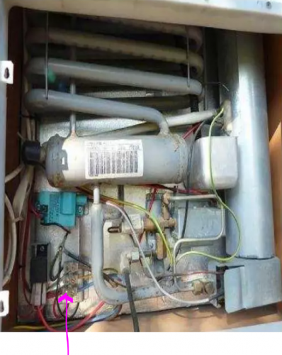

Inserito il 04/09/2024 alle: 11:39:17
In risposta al messaggio di Sormike del 04/09/2024 alle 10:48:59
Ciao a tutti, come da titolo, ho installato 3 ventole da 14x14 cm, sulla griglia superiore del mio camper Laika, in quanto questi due ultimi mesi di luglio e agosto non facevano scambiare bene il calore. Le 3 ventole,
sono gestite ognuna da un proprio circuito che ne aumenta la velocità in base alla temperatura ed appena si alimentano, girano a bassa velocità. Vorrei alimentarle con gli stessi 12v del frigo quando viene acceso in una delle 4 posizioni (Automatico, Gas, 220V, 12V). Sulla parte inferiore, ci sono delle morsettiere (mammuth) dove c'è un 12V fisso, a prescindere dalla posizione del manipolatore interno. Da quello che ho potuto constatre, è che quest'alimentazione, sicuramente si trova sulla scheda di gestione del frigorifero, dietro la mascherina in alto, dove sono le due manopole. Qualcuno ha avuto la stessa esigenza e può darmi indicazioni? Glie ne sarei grato. Saluti. Per andare d'accordo, non occorre pensarla allo stesso modo, occorre avere lo stesso rispetto ... (cit.)
da qui direi che puoi prelevare la 12V perennemente.
Non mi appoggerei nel modo più assoluto sull'elettronica del frigo, la quale è sempre molto "leggera" e soggetta a rottura.
PS: 3 ventole da 14cm? Non hai mica fatto un bel lavoro eh...

Ti ringrazio per la risposta ma, purtroppo:
1, la morsettiera che indichi, sul mio c'è ma è completamente senza conduttori.
2, il mio non ha il retro visibile come nella foto, è quasi tutto nascosto e dalla foto che hai postato, per quel poco che si vede (sul mio), è diverso.
Il fatto che voglia prelevare i 12V dalla scheda interna, è semplicemente per evitare che le ventole possano avviarsi senza necessità, magari con frigo spento, per esempio.
Per quanto riguarda invece la presenza dei 12V fissi, c'è, e sono quelli che, tramite un relè, fanno andare il frigo a 12V, appunto, ma se li prendo da lì, le ventole partono immediatamente, se li prendo all'uscita del relè, partono solo ed esclusivamente quando va a motore acceso, se invece li prendo dalla scheda del piezoelettrico, partono solo con funzionamento a gas.
Come vedi, non ho alternative, o meglio, una ci sarebbe: mettere un termico a contatto sul tubo del circuito in modo che quando questo inizia a scaldare, per qualunque sia la modalità di funzionamento, alimenta le ventole, dalla 12V fissa.
Saluti.
P.S. perchè, secondo te, 3 ventole non sono un bel lavoro?
Ogni giudizio o osservazione che sia, ben venga, accetto tutte le critiche.

Vi aggiorno sull'evoluzione del progetto ventole supplementari.
Come già accennato, ho smontato la scheda di controllo del frigo ed all'interno c'è un fusibile in vetro da 5500mA che particamente alimenta tutta la scheda a 12V.
Ho saldato un conduttore da 0,5mmq a monte del fusibile, senza toccare minimamente il resto e l'ho portato ad un ulteriore fusibile che ho installato sulla mascherina del frigo con in più anche un piccolo interruttore che avrà ilò compito di attivare o disattivare le ventole stesse, che ripeto, non saranno alimentate da questa alimentazione, ma dai 12V presenti nel vano inferiore dove c'è la morsettiera principale e lì installerò un piccolo relè che alimenterà il circuito delle ventole.
Farò altri aggiornamenti mano mano che il progetto procede.
Saluti.
P.S. per chi come me non lo sapesse, all'interno della mascherina, non accessibile dall'esterno, c'è una manopola che serve a regolare l'intensità dei LED presenti sulla mascherina stessa, quelli a fianco al selettore ed alla manopola che regola la  temperatura.

Allora, vi aggiorno sul progetto in ... oggetto.
Ho trovato il punto di alimentazione per le ventole ausiliarie ed è esattamente all'interno della scheda di gestione del frigo che, non occorre "sfruguliare" troppo perchè si nota immediatamente un fusibile in vetro, a protezione dell'alimentazione della scheda stessa e su questo fusibile ci sono i 12V che mi servono per alimentare, non le ventole, ma il relè che alimenterà le stesse.
Questa alimentazione, l'ho prelevata con un conduttore da 0,5 mmq a monte del fusibile e tramite altro fusibile che ho installato sulla "plancia" del frigo, accanto al manipolatore di accensione, dove ho messo anche un micro interruttore + LED (vedi foto), con il quale comanderò le ventole, qualora sia necessario.
Da sottolineare che questa tensione è presente in ognuna delle 4 posizioni del commutatore ed ovviamente è assente quando lo stesso sta a zero (frigo spento).
Adesso devo solo finire il lavoro esterno, all'interno delle griglie di ventilazione, dove dovrò posizionare il relè, il termostato a contatto da 55° ed i 3 circuiti indipendenti, uno per ogni ventola, che faranno partire le 3 ventole (o due) in base alla temperatura interna al vano della griglia di scambio "calore/aria".
Con l'occasione, ho smontato anche la piastra di alluminio interna ed ho sostituito la pasta termica, vecchia di 17 anni, simile al mastice per le guarnizioni dei lavelli ed ho messo una pasta termica che si usa sui processori, avendo cura prima, di aver pulito il tubo nero, dal grasso e dalla vernice che aveva su di esso.
