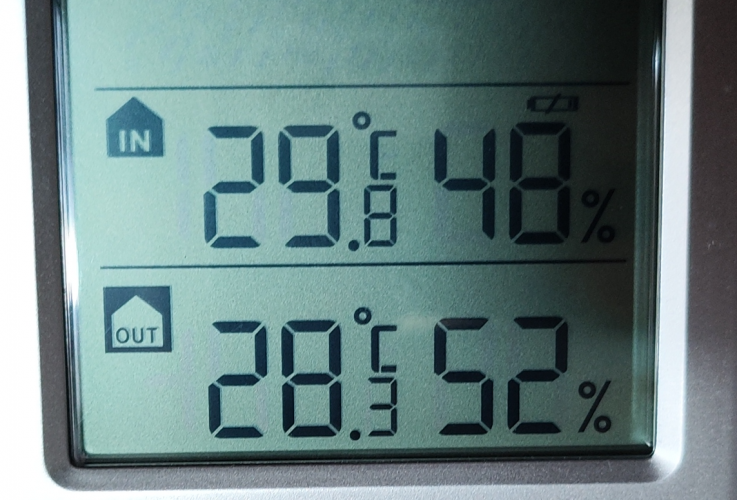

Ecco come funziona un trivalente che funziona bene laugh
direi che non ci si dovrebbe lamentare...
Collegato alla rete 230V
temperatura interna al mezzo e esterna, in rimessaggio al chiuso, quindi senza correnti d'aria

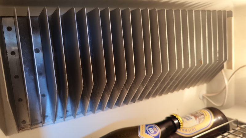

il pacco radiante interno

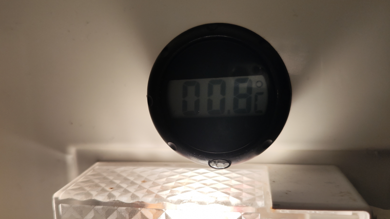

la temperatura interna al frigo

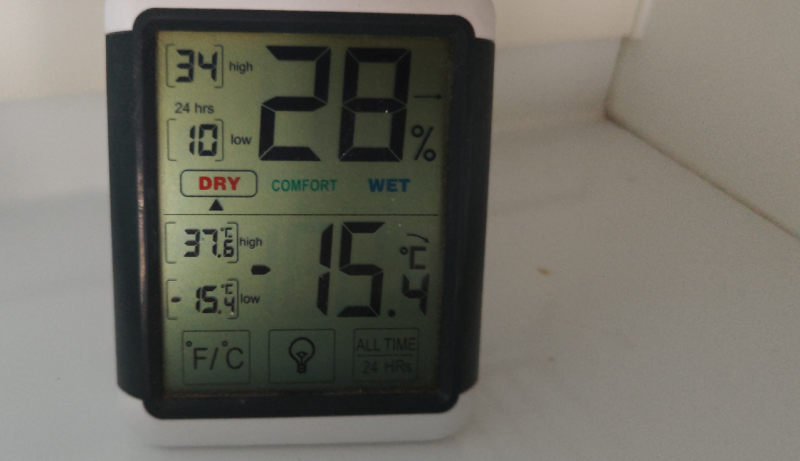

ecco qua i ati del freezer; il termomotro è stato dentro circa un'ora e venti, magari a lasciarlo là più tempo andava anche sotto i -15.4°

Se il termometro interno legge 8 gradi e non 00,8 direi frigo correttamente funzionante , quindi delta T fisso 22 gradi  , (30-22= 8 gradi) ma se fossero 00,8 gradi mi preoccuperei parecchio , ottima anche la temperatura del reparto freezer chiaramente con tutt'altro delta T fisso , però senza mai aprere le porte e sai meglio di mè che il punto debole è sul ripristino del freddo perso

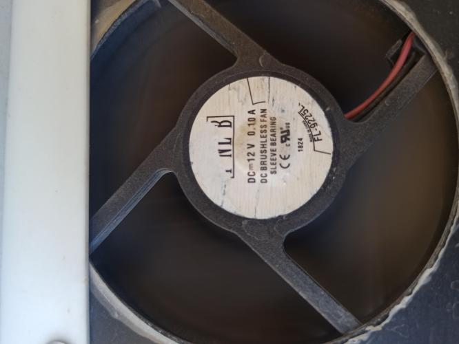

Quanto consumano le ventoline?
0.1 A a 12v, 1.2 watt; due ventoline=2.5 Watt . Fari da 2 watt e mezzo?

Mi incuriosisce la necessità di avere comunque una temperatura inferiore ai 20 gradi sottozero. Solo una volta avrei avuto bisogno di questa temperatura estrema ma, poi, tutto è saltato perché l'amico che era con me aveva paura a sgozzare e macellare una capra che ci girava intorno. Ecco, in quell'occasione, data la quantità di carne da conservare per parecchi giorni, una cella freezer più performante sarebbe stata utile.
Niente capra da macellare in viaggio, i supermercati si trovano a ridosso di ogni condominio in Europa, per cui se compro qualcosa di surgelato, questo deve mantenersi al massimo per un paio di giorni ed il trivalente mantenuto come si deve, soddisfa appieno questo scopo. Lo soddisfa senza i patema d'animo sul mi basterà la corrente?
Col bombolone ho una autonomia di due mesi e mezzo continuativi, compresa cucina e boiler (riscaldamento a gasolio). E non devo star sempre lì a controllare tensioni e correnti.

31/03/2004 21022
Inserito il 10/08/2024 alle: 11:02:48
In risposta al messaggio di Giovanni del 10/08/2024 alle 10:27:28
paura a sgozzare e macellare una capra che ci girava intorno. Ecco, in quell'occasione, data la quantità di carne da conservare per parecchi giorni, una cella freezer più performante sarebbe stata utile. Niente capra da macellare in viaggio, i supermercati si trovano a ridosso di ogni condominio in Europa, per cui se compro qualcosa di surgelato, questo deve mantenersi al massimo per un paio di giorni ed il trivalente mantenuto come si deve, soddisfa appieno questo scopo. Lo soddisfa senza i patema d'animo sul mi basterà la corrente? Col bombolone ho una autonomia di due mesi e mezzo continuativi, compresa cucina e boiler (riscaldamento a gasolio). E non devo star sempre lì a controllare tensioni e correnti. Giovanni
in effetti -20° non serve a nulla su un camper, ma è altrettanto vero che se il congelatore non raggiunge la temperatura corretta questo è a discapito del frigo che viene lasciato a se stesso o quasi...
L'autonomia non dipende solo del bombolone che è vero è disponibile in varie grandezze, ma i famosi 20kg delle due classiche bombole non sono tanto meno; poi c'è il tipo di frigo... 150lt di frigo consumeranno certamente di più rispetto al 90lt, oltre ovviamente al fattore temperatura esterna.
Solo per ulteriore info, un 150lt senza attaccarsi mai alla corrente 20/25gg li fa anche lui con 10kg di gas insieme al classico uso della cucina/boiler... al caldo del sole sardo di agosto
Modificato da Laikone il 10/08/2024 alle 11:03:11
