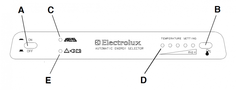

eccomi.
La prima cosa da verifare è questa quando sei collegato alla rete 230V alla lettera E
Se per un periodo di tempo predeterminato la tensione rimane troppo bassa, l’elettronica di controllo seleziona il funzionamento a gas e rimane in questo modo di funzionamento fino a che la tensione elettrica non raggiunge nuovamente il valore normale. Questo modo di funzionamento viene segnalato attraverso la spia gialla.
Poi ti dirò cosa dovresti fare per migliorare la situazione (forse)

Inserito il 19/07/2024 alle: 10:15:17
No, la spia indicata dalla lettera È è spenta. Tuttavia se chiudo il gas e provo ad accenderlo a corrente sento il ticchettio dell'accensione e poco dopo la luce rossa
