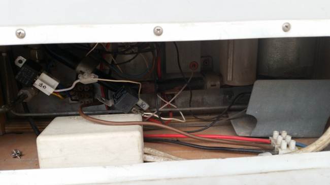

A Tiznit  mi accorgo che il mio frigo,(Dometic RM 7655L da 150 lt) a motore fermo, non passa a gas e assorbe sempre circa 13/14 Ampere. Preoccupato chiamo "l'esperto",  che mi installa un altro Relay, come si vede dalla Foto e mi risolve il problema. Ho intuito che (forse) il Relay originale, si era guastato e costui ne ha installato  un altro, (ma perche' non ha eliminato il vecchio, avendolo messo di eguale entita' 12V  e 30A .. Boh. e chiederei anche lumi x i collegamenti che ha fatto.

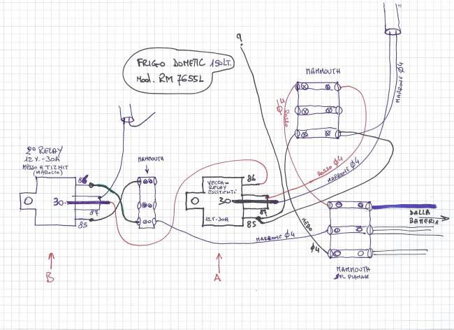

,  ma arrivati sul retro del Frigo, mi sono bloccato con i 2 Rele'. Dove e Come installo il Rele' che ho acquistato  da 70 Ampere per completare l'impianto?  Al posto del Vecchio?
Leggo che questa e' la palestra sulla quale si cimentano amici camperisti bravi ed esperti ed a loro chiedo un cortese aiuto.
Qui sotto ho fatto un disegno per farvi meglio capire i collegamenti dei 2 Rele'
 Grazie per l'aiuto.
Michele

Il 30  e entrata rele  dalla batteria.. 87 alla resistenza
‹85  D.+ ...84 negativo  .

Il 30  e entrata rele  dalla batteria.. 87 alla resistenza ‹85  D.+ ...84 negativo  .
Ciao Scubidu'  e grazie per l'help.
Mi  diresti x cortesia, se posso eliminare il Rele' (B)  che mi e' stato messo in Marocco, dal momento che ne metto uno da 70 Ampere?
Ed ancora, hai scritto : " 84 negativo A " ma sul rele' non c'e' il n. 84.
Grazie molte
Michele

Hai ragione..
i comandi rele..sono 85.....86
Per.il.resto.  prova a rimettere come..era.in origine  e poi. Sj vedo il da fare
