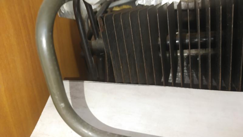

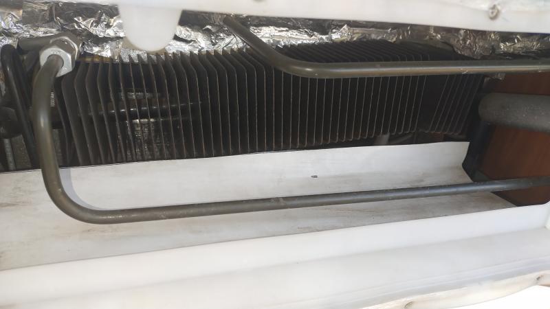

Io dopo aver provato con le ventole le ho tolte e ho modificato l'interno del vano frigo, ho usato del lamierino per far convogliare l'aria solo dove serve e ho chiuso la sacca superiore che avevo sopra la griglia, in quello spazio si accumulava caldo che ristagnava (addirittura mi scaldava il piano cottura in acciaio messo sopra il frigo).
Ora il flusso d'aria è autoregolato naturalmente, più le alette si scaldano più aria sale e passa solo dove serve...dopo qualche anno di utilizzo in questo modo non sento la necessità delle ventole, in 4 anni solo una volta a Cordoba ho avuto problemi, ma c'erano 40°.
Lamierino bianco che convoglia il flusso d'aria solo sulle alette.
Lamierino che chiude la sacca sopra le alette/griglia

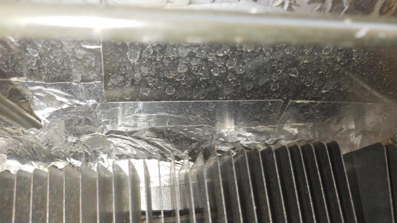

hai problemi di cristallizzazione interna ai tubi. Quello che ha scritto speedy13 è tutto corretto, le ventole vanno gestite bene, se non si riesce a gestirle come si deve rischiano di peggiorare la situazione nel funzionamento a temperature non troppo alte, di notte è raro che debbano funzionare. In poche parole se le ventole intervengono male e restano attive di notte quando hai 22° fanno abbassare troppo la temperatura ed il frigo rende meno, nello stesso tempo le ventole stesse, spente, ostruiscono in parte la circolazione dell'aria peggiorando il funzionamento normale. Quello che poi varia da mezzo a mezzo è la disposizione del vano frigo, distanza griglia e alette, spazio sopra che fa da sacca di aria calda, volume interno...come dice speedy13 non è semplice come sembra trovare la quadra per avere un funzionamento perfetto con le ventole. Io dopo aver provato con le ventole le ho tolte e ho modificato l'interno del vano frigo, ho usato del lamierino per far convogliare l'aria solo dove serve e ho chiuso la sacca superiore che avevo sopra la griglia, in quello spazio si accumulava caldo che ristagnava (addirittura mi scaldava il piano cottura in acciaio messo sopra il frigo). Ora il flusso d'aria è autoregolato naturalmente, più le alette si scaldano più aria sale e passa solo dove serve...dopo qualche anno di utilizzo in questo modo non sento la necessità delle ventole, in 4 anni solo una volta a Cordoba ho avuto problemi, ma c'erano 40°. Lamierino bianco che convoglia il flusso d'aria solo sulle alette. Lamierino che chiude la sacca sopra le alette/griglia
Quel lavoro l'ho fatto anche io del lamierino proprio come il tuo,ma solo sopra,l'anno scorso in Spagna andava bene non capisco il perché... Cristallizzazione? Come faccio a mettere a posto?

Se noti un calo delle prestazioni rispetto al solito funzionamento, è un calo che noti in tutte le alimentazioni di utilizzo gas, 230V, 12V, potresti avere il liquido di raffreddamento che non fluisce liberamente perchè si sono formati dei punti in cui si è cristallizzato.
Per risolvere serve far vibrare le tubazioni.
Si riesce usando un seghetto multifunzioni, trovando il modo di farlo aderire ai tubi senza rovinarli.
A volte basta dare colpetti ripetuti con un martelletto, non picchiare ferro contro ferro, serve qualcosa che attutisca i colpi, esempio un pezzo di legno.
Ma ha senso farlo solo se sei certo di avere un calo di prestazione.
A me non pare che sei in quella situazione ...metti il camper in bolla e prova il frigo a gas ed a 230V, se noti il calo in entrambe i modi, potrebbe essere un problema di liquido che non circola bene.
si sono formati dei punti in cui si è cristallizzato. Per risolvere serve far vibrare le tubazioni. Si riesce usando un seghetto multifunzioni, trovando il modo di farlo aderire ai tubi senza rovinarli. A volte basta dare colpetti ripetuti con un martelletto, non picchiare ferro contro ferro, serve qualcosa che attutisca i colpi, esempio un pezzo di legno. Ma ha senso farlo solo se sei certo di avere un calo di prestazione.  A me non pare che sei in quella situazione ...metti il camper in bolla e prova il frigo a gas ed a 230V, se noti il calo in entrambe i modi, potrebbe essere un problema di liquido che non circola bene.
Purtroppo non ho modo di collegarmi alla 220v perché facciamo solo aree sosta..cosa mi fa arrabbiare che nel freezer ci sono -10/-11e nel frigo 11-14 gradi...
A casa prima di partire in provincia di Cuneo in garage c'erano 33 gradi e con la 220v era a -13 freezer e 8 frigo
Ale
