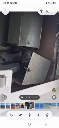

Inserito il 19/08/2026 alle: 23:35:01
In risposta al messaggio di banoyo del 19/08/2026 alle 22:04:42
Vedi il colore della fiamma, deve essere un azzurro quasi trasparente.
Screenshot_20260819_233623_Gallery.jpgScreenshot_20260819_233738_Gallery.jpgLa fiamma è bella azzurra ogni tanto si mischia con il giallo , non sono riuscito a fare  foto migliori

speedy13
