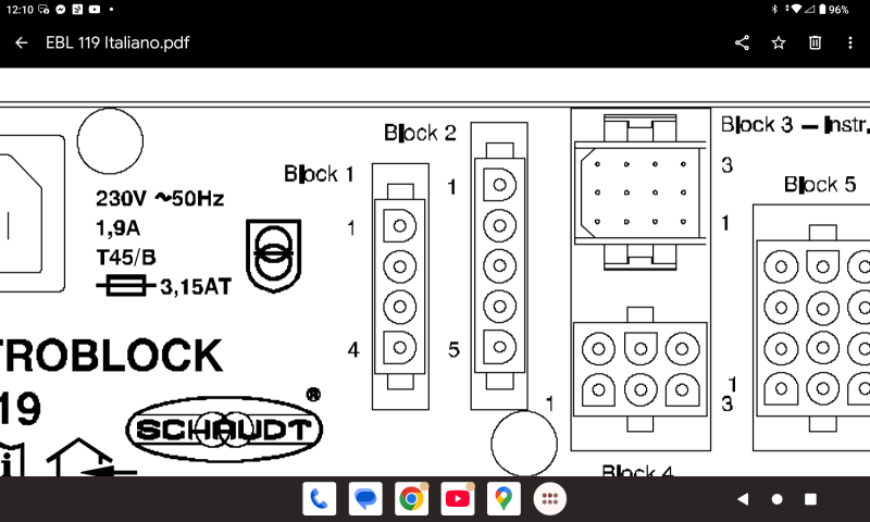

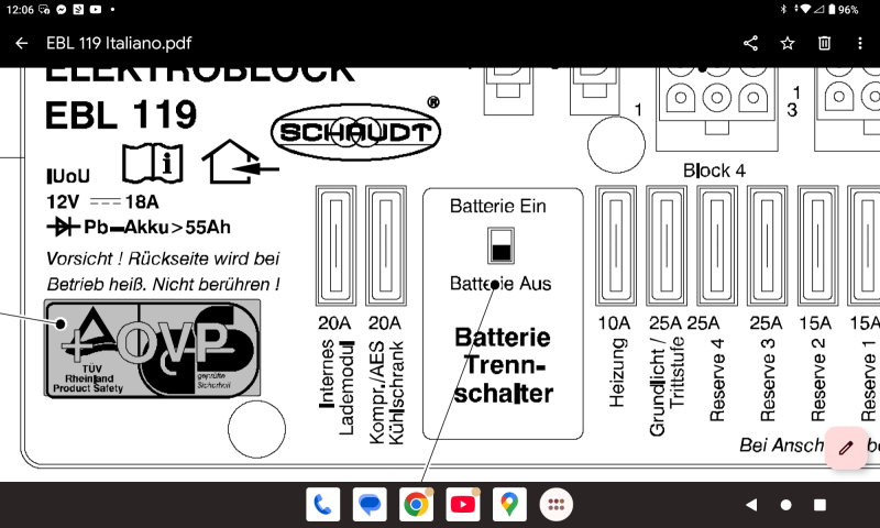

06/09/2019 6874
Inserito il 13/06/2025 alle: 12:09:05
In risposta al messaggio di cioccolato del 13/06/2025 alle 11:19:23
Salve a tutti dopo aggiornamento victron e litio su EBL119 il frigo a compressore ha smesso di funzionare. Idee?
Controlla il secondo fusibile sulla centralina quello con la scritta Kompr/AES.
Se hai un tester controlla la tensione sul block 1 il PIN 4 e' il positivo mentre il PIN 3 (quello subito sopra) e' il negativo che alimentano il frigo.
Ciro.
