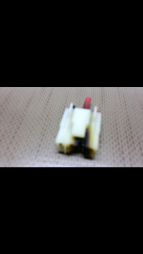

.controlla  il  distributore  fusibili
probabilme  all'interno
avrà   il connettore  della linea
frigo     che si e surriscaldato
dovresti  avere   questa...
questa  ho  già  cambiato il connettore
 (quello verde)
ad un amico.

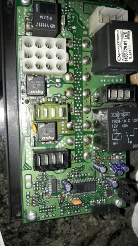

Scusate ma non ho potuto mettere mani al camper in questi giorni. Allora, ricapitolando: ho seguito i suggerimenti di Scubidu, ma niente. Il connettore da lui indicato è in buone condizioni.
Mi ripeto: nella morsettiera grande dietro il frigo, non dove c'è il filino bianco del D+ (che invece, a motore acceso, dà corrente), ma dove partono i due fili grossi (rosso e nero), non arriva la 12 volt (a motore acceso). Con il tester mi segna 1,72 volt. Se provo a fare un ponte esterno sugli stessi, il frigo va (la luce nella mascherina del frigo diventa verde). Come mai, secondo la vostra esperienza, non arriva più la 12 volt? Dove può essersi interrotta? I due fili grossi (rosso e nero) della morsettiera da dove partono? Dalla BM o dalla BS? Scusate, ma queste sono le domande che mi pongo, senza saper arrivare alla soluzione.

Inserito il 05/09/2018 alle: 12:24:27
In risposta al messaggio di antontes del 05/09/2018 alle 11:19:05
Scusate ma non ho potuto mettere mani al camper in questi giorni. Allora, ricapitolando: ho seguito i suggerimenti di Scubidu, ma niente. Il connettore da lui indicato è in buone condizioni.  Mi ripeto: nella morsettiera
Hai detto che il D+ è ok, ma Il resto dei servizi 12V funziona?
Se la risposta è SI, i vari fusibili e cablaggi fino alla centralina di distribuzione (quella comandata dal pannello di controllo sopra la porta) sono OK, ed abbiamo limitato il problema, se invece NO allora il problema è da cercare tra centralina e BM/BS.
Ora se il 12V in genere funziona il problema risiede nella tratta frigo - centralina di distribuzione e potrebbero essere in ordine:
1) fusibile frigo nella centralina di distribuzione (prova a cambiarlo, potrebbe sembrare OK ma essere bruciato)
2) connettore dietro la centralina di distribuzione fuso (si rimuove e controlla la presenza del 12V sia al connettore maschio su centralina che poi subito dopo il faston che va al frigo).
3) cablaggio centralina/frigo (mal che vada fai un pezzo nuovo).
Nella peggiore delle ipotesi porti un nuovo cavo di grosse dimensioni dalla BS al frigo direttamente (se è più vicina della BM) con un bel fusibile da 15 o 20A collegandolo alla morsettiera. Quando D+ alimentato (motore in moto) il frigo lo spingi con quel nuovo cablaggio.

Inserito il 05/09/2018 alle: 22:11:14
In risposta al messaggio di antontes del 05/09/2018 alle 17:17:27
Grazie RobVision, sei stato molto preciso. Allora, il 12 volt funziona normalmente in tutti gli altri servizi. E' solo il frigo che non va a 12 volt, mentre funziona regolarmente a gas e a 220. La centralina di distribuzione
è dove ci sono i vari fusibili dei rispettivi servizi, giusto? Nel mio camper è dietro il sedile guida. Vediamo i vari punti di cui parli: 1) ho già controllato e cambiato (per sicurezza) il fusibile che va al frigo; 2) non ho controllato dietro il connettore come mi dici. E' facile smontare la centralina? Come avrai capito, non sono pratico, ma ci voglio provare; 3) non so se sono capace di fare un nuovo cablaggio tra la centralina e il frigo. A tal proposito, i due fili (rosso e nero) che sono nella morsettiera grande dietro il frigo (il rosso parte a va al relè), vengono direttamente dalla centralina di distribuzione? Ti farò sapere degli sviluppi. Grazie per ora dei pregevoli consigli.
Andiamo per punti:
2) E' facile smontare la centralina? - Si è facilissimo, si tratta di qualche vite MA, e ribadisco MA, vista la tua dichiarata scarsa attitudine e/o conoscenza del sistema elettrico fossi in te mi rivolgerei ad un elettrauto, si tratta di qualche decina di €.. e non rischi niente.
3) Il cablaggio da fare è semplicissimo ed in teoria arriva direttamente dal fusibile, ma come per il punto 2 ti suggerisco davvero vivamente di fartelo fare da un elettrauto/elettricista, costa poco ed hai garanzia che sia fatto bene.
Mi sorge comunque un dubbio: hai misurato la tensione sui piedini del rele di ingresso vero? Non quindi la tratta tra rele e frigo, ma il piedino che va dal rele verso le batterie.
Quando hai provato a mettere tensione diretta leggo che l'hai portata direttamente alla morsettiera, saltando qundi il rele: non è che per caso funziona tutto ma è il rele guasto? puoi provare a "saltarlo" mettendo a ponte il due cavi grossi in ingresso ed uscita, a motore in moto, e vedere se il frigo va.. in quel caso cambia il rele e sei a posto

Inserito il 06/09/2018 alle: 09:07:53
Grazie RobVision, trovato il guasto: è il connettore dietro la centralina di cui parlavi (è stato facilissimo staccarla dalla sede e tirarla fuori), è totalmente bruciato sia il lato femmina che il lato maschio saldato sulla centralina. Il problema adesso è come faccio a sostituirlo. Dimmi se procedo bene: devo smontare la centralina, quindi staccare tutti gli altri connettori e portarla fuori; se non ci riesco io, vado da un elettrotecnico per farmi saldare il connettore bruciato. Dimmi una cosa: ma come mai si è così bruciato? Leggo da altri forum che succede a molti e, soprattutto, potrebbe succede di nuovo perché il frigo ha un alto assorbimento. Mi consigli qualche cosa da fare per evitare che l'inconveniente si ripresenti?
