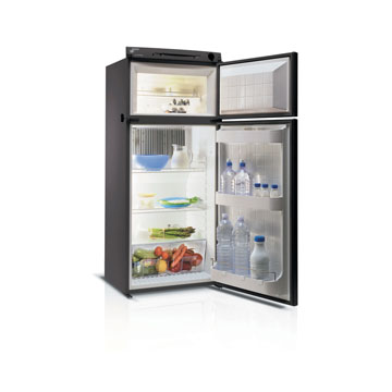

11/01/2007 37546
Inserito il 17/06/2019 alle: 17:42:39
se le misure del nuovo corrispondono direi Vitrifrigo VTR5150 DG che non è secondo al dometic
http://www.vitrifrigo.com/it/it...

Proprio per il costo da fuoriditesta..., mio suocero ha sostituito il vecchio Dometic con un Vitrifrigo, sempre trivalente , del quale è molto contento.

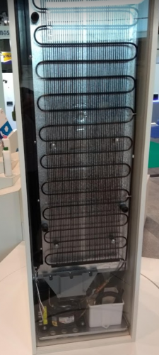

Una volta i motori dei frigo compressore erano molto simili a quelli di casa, quindi consumavano in estate abbastanza energia.
Nel corso degli anni la progetazione di motori più performanti  in termine di consumi, ha raggiunto livelli molto buoni....attualmente sul Font Vendome è istallato il nuovo Tethford T1152 con un ottimo motore Secop (ex-danfoss), silenziosissimo anche di notte,  finora non ho riscontrato problemi di batterie.
Sicuramente 200w di pannelli solari aiutano a mantenere la batteria sempre sopra 13,5 costantemente anche con frigo acceso (T interna 6°)  e truma combi con acqua calda in funzione....
Qui trovi le caratteristiche tecniche e i consumi nelle 24h:
https://www.thetford-europe.com...
Esiste anche la versione più piccola
Cordialmente Gigi

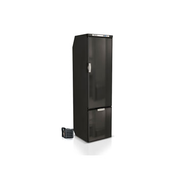

24/01/2008 10503
Inserito il 19/06/2019 alle: 11:41:39
Anche la Vitrifrigo non scherza
con bassi consumi e con versioni
che hanno compressore esterno (sotto il pianale)
così più raffreddato e silenzioso (e più volume utile)
IvanG
IvanG
07/01/2010 3197
Inserito il 19/06/2019 alle: 21:02:42
Io ho un vitrifrigo con compressore esterno acquistato nel 2016, raffredda benissimo, in frezzer i -19/20 gradi ci sono sempre a qualsiasi temperatura esterna ... però è rumoroso, di notte capita sovente che il stacca e attacca mi svegli, modello da 75  litri consumo 40W.
