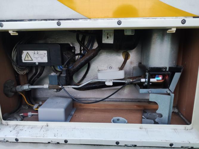

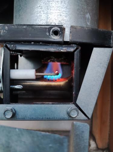

Buongiorno, allego il link di un video del comportamento del mio frigo nel momento in cui vado a provare ad accenderlo a gas.
Fa la fiamma, fa il ticchettio la termocoppia ma poi finito quest'ultimo la fiamma si spegne e il frigo segnala l'errore.
Gas ce n'è in abbondanza i fornelli funzionano perfettamente, il Truma Combi funziona anche quello.

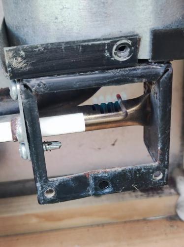

Ho smontato il bruciatore, pulito anche se era poco sporco ma comunque la fiamma è più viva ma nulla è cambiato.
Grazie a tutti anticipatamente per il vostro interessamento.

Detta così a prima vista sembra che la termocoppia si sia spostata od abbia finito di funzionare. Se la fiamma c'è ma poi non viene mantenuta, quasi certamente è la termocoppia che non interviene.

la termocoppia sembra non centrata con la fiamma e un po' troppo distante dal bruciatore. Proverei a fare in modo che sia ben lambita dalla fiamma.
Se non funziona direi che la prima cosa da cambiare è proprio la termocoppia.

Quel frigo non ha termocoppia ma un elettrodo rilevatore di fiamma ben visibile dalla foto , il problema potrebbe essere in scheda lato accensione oppure sullo stesso elettrodo o sua ceramica di protezione

A fiamma accesa.  La scintilla deve fermarsi, altrimenti  va. In errore   la causa  probabilmente  è l.accenditore che purtroppo è a bordo scheda

Al momento no perché devo comprare l elettrodo ancora.
Anzi a dire la verità ieri sono andato a comprarne uno ma credo proprio che lo restituirò ancora sigillato in quanto sulla confezione c'è scritto n3145 e non n150 che il mio modello (chiedo scusa mi sono confuso non ho il modello n145).
La forma dell elettrodo è la stessa ma mi pare più sottile la parte metallica, secondo voi cosa potrebbe succedere se si montasse lo stesso?

Daniel79   se il cavetto di collegamento alla scheda è lungo uguale al tuo e anche il connettore è uguale direi che l'elettrodo e sua ceramica di protezione vanno comunque bene sperando che il guaio fosse sull'elettrodo e non in scheda lato accensione

Buongiorno, ieri è arrivato l'elettrodo nuovo e l'ho subito montato (con qualche problemino perché non riuscivo ad aprire la scatola che conteneva la scheda laugh). Al terzo tentativo di accensione si è finalmente acceso nuovamente e per circa 1h l'ho lasciato in funzione.

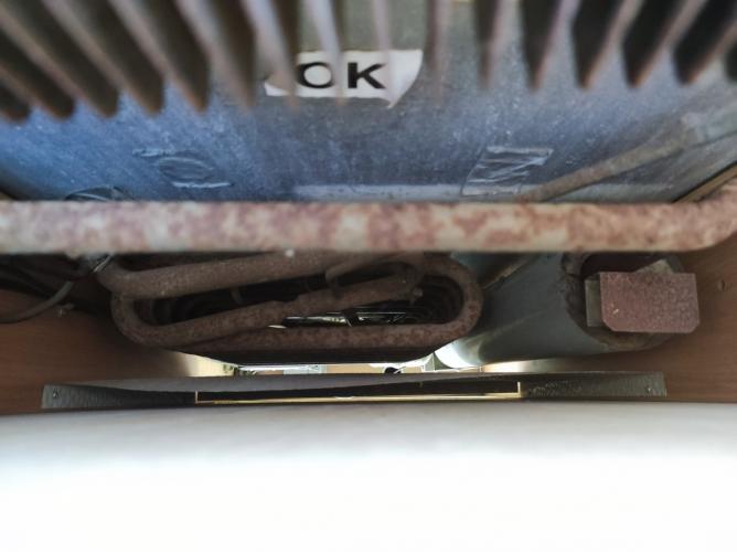

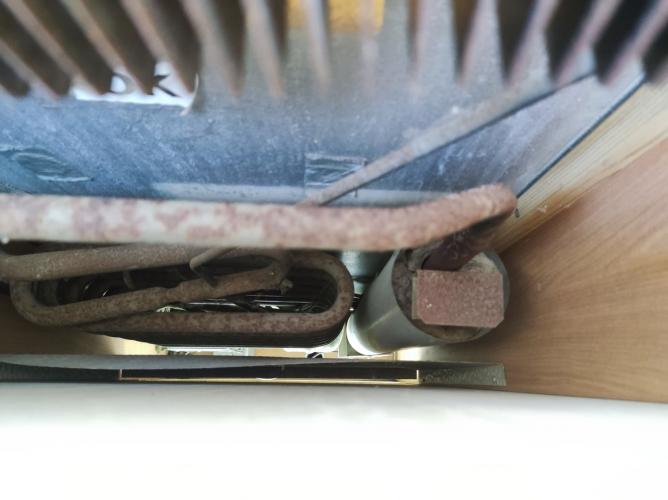

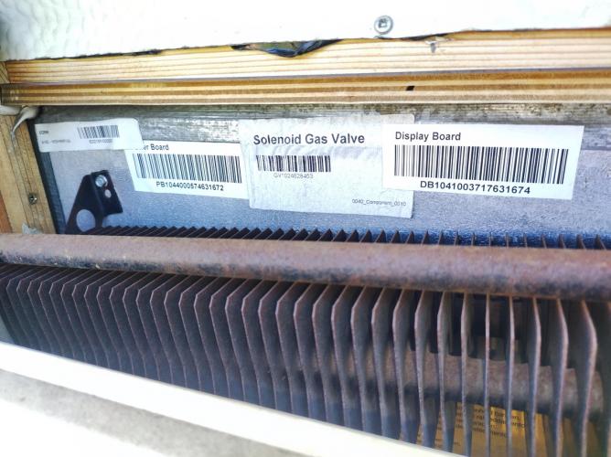

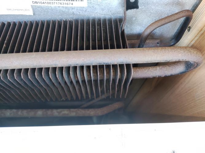

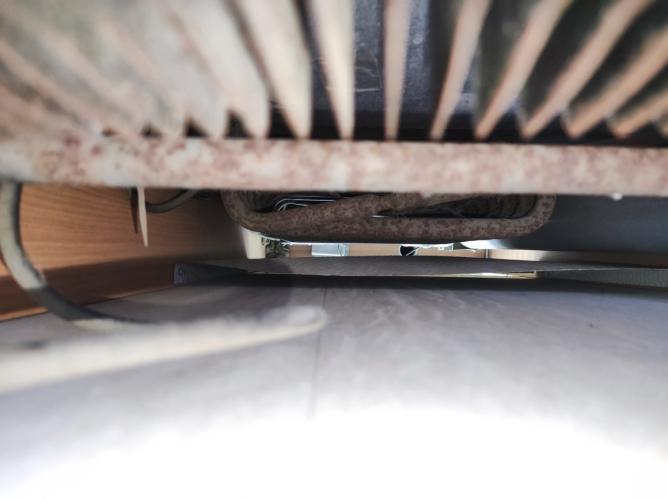

Buongiorno, purtroppo ho cantato vittoria troppo presto..
Questo weekend sono riuscito a far funzionare il frigo a gas un asola volta ed è durato circa 1h prima di spegnersi.
Ho smontato nuovamente l'elettrodo e visionato la scheda per verificare che tutto fosse collegato a modo, ho pulito quello che era pulibile ma con scarsissimi risultati, non so più cosa pensare se non ad un improvviso problema della scheda che determina il problema con il funzionamento a gas dato che negli altri modi funziona.

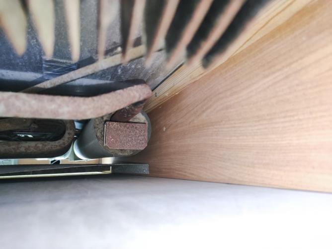

Volevo pulire anche il camino (non c'entra con il funzionamento a gas ma mi ero ripromesso di farlo) ma non riesco ad arrivarci dall'alto senza sfilare il frigo dall'interno, cosa che non credo di esserne capace.
Nell'aprire la griglia alta ho fatto delle foto da sottoporvi per un parere, secondo voi è normale che tutto il sistema serpentina, lamelle e quant'altro sia così arrugginito?
CiaoIMG_20240414_112636.jpgIMG_20240414_112647.jpgIMG_20240414_112733.jpgIMG_20240414_112747.jpgIMG_20240414_112821.jpgIMG_20240414_112832.jpg
