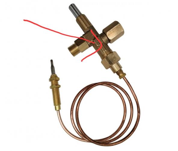

Molto probabilmente hai un semplice problemino di ossidazione dell'elettrovalvola collegata alla termocoppia.
Osserva attentamente la termocoppia , che ha una estremità sopra alla fiammella. Essa viene riscaldata e si genera una debole corrente(effetto Seebeck) che attiva l'elettromagnete e mantiene aperta la valvola.
Osserva attentamente il filo che è collegato alla termocoppia. Questo filo arriva fino  all'accensione.del frigo(sotto i fornelli) Devi sollevare leggermente  i fornelli, individua il filo della termocoppia e dai una piccola martellata nell'elettrovalvola ossidata e vedrai poi che manterrà l'accensione. La piccola martellata la dai proprio dove il filo dellla termocoppia si collega con la valvola. Allego una foto.(freccia rossa)
Non puoi sbagliare (il filo è spesso e abbastanza rigido  perche contiene un altro filo isolato al  suo interno ). Io ho risolto e avevo lo stesso problema da 2 anni.

In risposta al messaggio di alessiekin99 del 17/07/2024 alle 11:31:52
Molto probabilmente hai un semplice problemino di ossidazione dell'elettrovalvola collegata alla termocoppia. Osserva attentamente la termocoppia , che ha una estremità sopra alla fiammella. Essa viene riscaldata e si genera
una debole corrente(effetto Seebeck) che attiva l'elettromagnete e mantiene aperta la valvola. Osserva attentamente il filo che è collegato alla termocoppia. Questo filo arriva fino  all'accensione.del frigo(sotto i fornelli) Devi sollevare leggermente  i fornelli, individua il filo della termocoppia e dai una piccola martellata nell'elettrovalvola ossidata e vedrai poi che manterrà l'accensione. La piccola martellata la dai proprio dove il filo dellla termocoppia si collega con la valvola. Allego una foto.(freccia rossa) Non puoi sbagliare (il filo è spesso e abbastanza rigido  perche contiene un altro filo isolato al  suo interno ). Io ho risolto e avevo lo stesso problema da 2 anni.
Confermo... A me succedeva con un vecchio Electrolux, la microcorrente generata serve a dare il comando, nel mio caso ho smontato e pulito leggermente con carta abrasiva finissima i contatti faston del selettore delle utenze dove arriva anche il filo della termocoppia e da quella volta mai più un problema, rimaneva acceso al primo tentativo, prima dovevo tribolare diversi minuti... Neanche il venditore riuscì a risolvermi il problema, l'ho risolto da solo leggendo un post in rete di un utente che aveva avuto il mio stesso problema con lo stesso frigo... Da quella volta il frigo ha funzionato per anni partendo sempre al primo colpo...

Credo vi stiate confondendo, o meglio non stiate parlando della stessa cosa:
le prime foto sono di un bruciatore a fiamma ionizzata: non c'e termocoppia, l'elettrodo dopo aver fatto accensione si scalda con la fiamma e genera una microcorrente (di solito 3/4 mah) che letti dalla centralina tramite l'elettronica mantengono aperto il solenoide della valvola gas
l'ultima foto é una valvola a termocoppia, si usava qualche anno fá, la termocoppia genera microcorrente e alimenta la bobina valvola gas che rimane aperto.
Sui fiamma iono ammesso che l'elettrodo funzioni bene resta solo l'elettronica che può dare problemi(e di solito sul lato rilevamento é difficile lavorarci)
Sui sistemi a termocoppia, di solito si forano in punta le termocoppie o fanno ossido sulle connessioni a vite(basta pulire)...
in ogni caso, per esperienza, non pulirei/batterei una valvola gas, se si blocca chiusa é una rottura, se si blocca aperta é decisamente meno simpatico...
