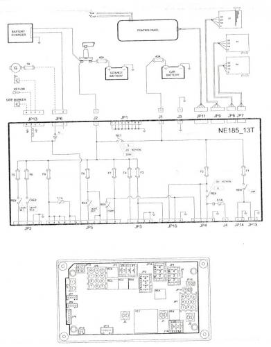

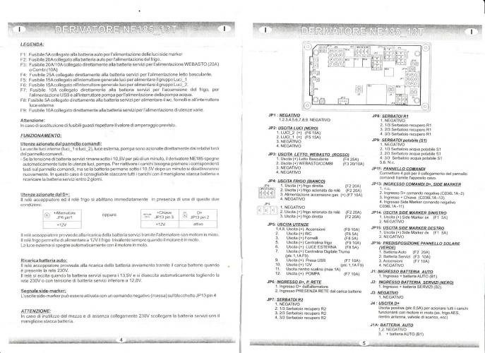

A me sembra che i relè per frigo e parallelo batterie siano 2 distinti sulla stessa linea, e in caso di necessità come sarebbe possibile inibire il relè parallelatore bm-bs seguendo lo schema ?collegamenti%20derivatore(2).jpgderivatore%20schema(2).jpg

Inserito il 24/04/2021 alle: 16:57:12
In risposta al messaggio di Viaggiatore 68 del 24/04/2021 alle 16:44:32
Quello che hai, ed ho anch'io, è uno schema di massima che fa vedere i collegamenti.
Lo schema vero dove si vede come si crea il D+ e l'eccitazione dei relè non l'ho mai visto.
In molte versioni della NE185 (ce ne sono tante) esiste nella documentazione, un fantomatico ponticello J5 che se tolto disabilita l'intervento del relè parallelatore.
Io non l'ho mai trovato, sia in quella mia che tutte le immagini della scheda trovate in rete, per cui credo che l'unico modo sia interrompere una pista in corrispondenza della bobina dato che il relè è saldato.
Renzo.
