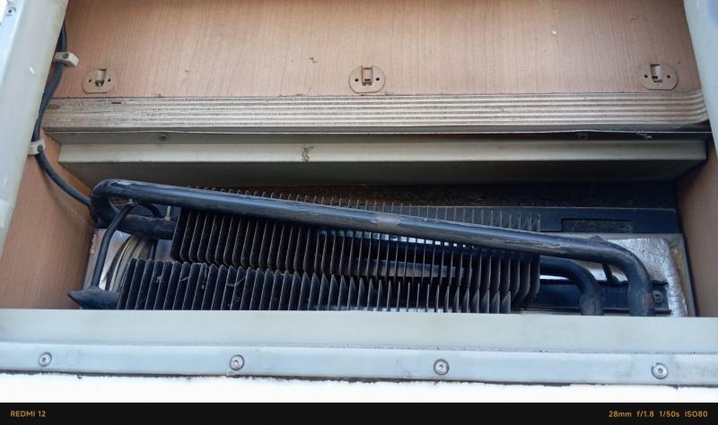

Sto usando le levigatrice
Nella foto si vede il dissipatore, si istra il tubo è caldo, scotta, a destra, in uscita  quasi freddo, appena tiepido

11/01/2007 37505
Inserito il 16/06/2026 alle: 19:14:19
In risposta al messaggio di dekracap del 16/06/2026 alle 18:04:06
Sto usando le levigatrice Nella foto si vede il dissipatore, si istra il tubo è caldo, scotta, a destra, in uscita  quasi freddo, appena tiepido
I due dissipatori alettati come vedi da un lato sono più bassi quindi dovresti alzare il camper dal lato ove i due dissipatori alettati sono più bassi poi con il camper allacciato alla fonte elettrica fai partire il frigo in automatico o in manuale sulla fonte elettrica lasciando la porta del reparto frigo aperta oppure sfila la sonda temperatura infilata tra le alette dell'evaporatore  , in questa fase usa la levigatrice senza carta abrasiva facendo vibrare leggermente tutto il condensatore posteriore ma vacci piano e coi santa pazienza ,  se la levigatrice fosse regolabile usa la minima velocità
se il circuito refrigerante con ammoniaca e tutto il resto fosse ancora sufficientemente carico con un pò di fortuna potresti risolvere e te lo auguro
