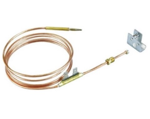

Ok, ma per intenderci, visto che di manualità ne ho, essendo meccanico, ma mi manca l'esperienza sui VR,  per termocoppia è inteso la spirale interna nel camino giusto ?
Tipo questa in foto ?

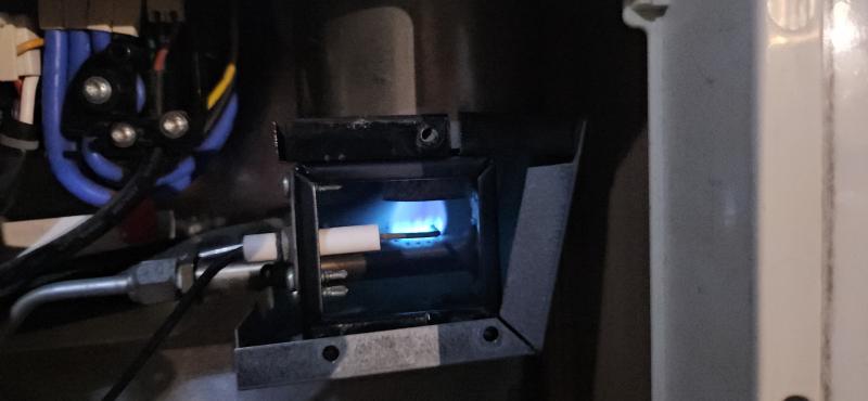

Oggi navigando un pochino sui diversi forum di COL, mi è venuto un dubbio e ora ve lo spiego :
Nella foto del bruciatore del mio trivalente, sopra il bruciatore è presente l'elettrodo di accensione, ma questo non è quello che viene definito termocoppia giusto ?
Chiedo questo perchè in diverse discussioni viene indicato come termocoppia, la mia domanda ora è, il mio tipo di frigorifero trivalente ha sia elettrodo che termocopia corretto ?
È pure corretto che la termocoppia nel mio caso sia appena all'interno del camino sopra il bruciatore ? Mettendo il dito dentro avevo sentito qualcosa in quel punto.

Ok, ma per intenderci, visto che di manualità ne ho, essendo meccanico, ma mi manca l'esperienza sui VR,  per termocoppia è inteso la spirale interna nel camino giusto ?  Tipo questa in foto ?
solitamente, all'interno del camino si trovano le due resitenze (12 e 230V)

Il tuo frigo non ha nessuna termocoppia o meglio tale funzione la svolge l'elettrodo di rilevazione fiamma con ceramica di protezione ma anche se svolge la stessa funzione non è una termocoppia , nessuna termocoppia o elettrodo rilevazione fiamma è all'interno del cilindro camino in nessun frigo ad assorbimento , all'interno del camino ci sono le due resistenze + la spirale elicoidale e niente altro
Preciso che il sistema in fase di accensione non rileva la temperatura della termocoppia o rilevatore fiamma ma rileva solo e unicamente i pochi microvolts che generano quindi il sistema in fase di accensione dialoga solo con quei microvolt, il calore serve solo per poter generare quei microvolts
rilevazione fiamma è all'interno del cilindro camino in nessun frigo ad assorbimento , all'interno del camino ci sono le due resistenze + la spirale elicoidale e niente altro  Preciso che il sistema in fase di accensione non rileva la temperatura della termocoppia o rilevatore fiamma ma rileva solo e unicamente i pochi microvolts che generano quindi il sistema in fase di accensione dialoga solo con quei microvolt, il calore serve solo per poter generare quei microvolts
Grazie mille per le preziose informazioni, allora comando l'elettrodo nuovo e proviamo se così risolvo il problema, se anche cosi non funziona dovrò comandare la centralina che fortunatamente dalla Germania si trova a prezzo ragionevole( 150 euri ).
