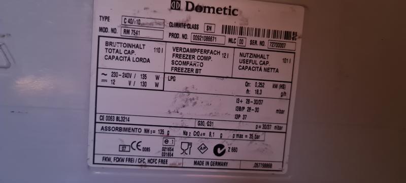

Mi scuso ma replico qui un commento aggiunti ad altra discussione, dove forse era meno pertinente:
Ho montato sul camper un dometic RM 7541, rilevo una discordanza tra i dati di consumo di gas tra la targhetta applicata all'interno (consumo orario) ed il manuale (consumo in 24 h), quale dato è più attendibile, la targhetta?
sergiozh
sergiozh
Inserito il 24/06/2023 alle: 14:37:23
In risposta al messaggio di girellik del 24/06/2023 alle 14:06:47
Mi scuso ma replico qui un commento aggiunti ad altra discussione, dove forse era meno pertinente: Ho montato sul camper un dometic RM 7541, rilevo una discordanza tra i dati di consumo di gas tra la targhetta applicata all'interno (consumo orario) ed il manuale (consumo in 24 h), quale dato è più attendibile, la targhetta? ​​​​​​
nessuno lo sa, forse la targhetta del frigo.
