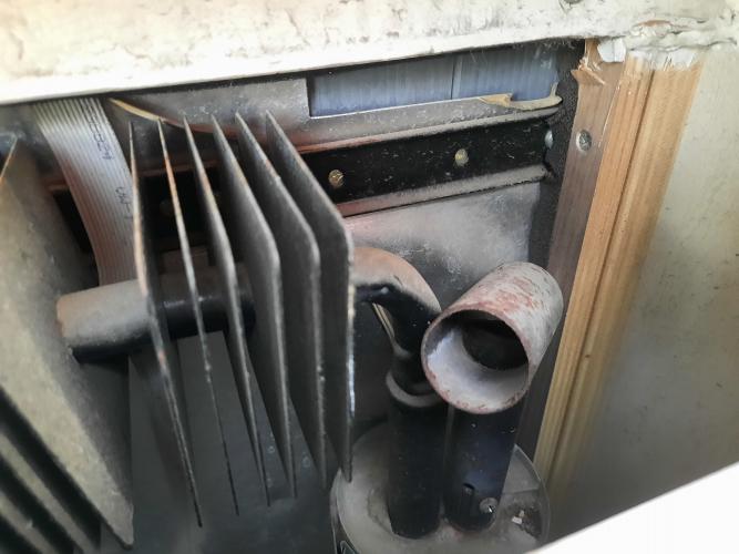

Adria Compact SL Plus Edition 2017. Il frigorifero trivalente trivalente  Dometic 8501 funziona  bene anche a gas pur se questa estate faticava un poco di più. da  l'acquisto che Il piano del mobile cucina si scalda non tantissimo ma abbastanza, ho tolto la grata e ho visto che lo scarico del camino del bruciatore non è convogliato verso l'esterno ma oltre a non essere all'altezza della griglia butta fuori calore verso le alette di raffreddamento che in questo modo raffredderanno ben poco oltre a scaldare il piano cucina. fatta fare manutenzione più volte ma nessuno ha accenato a problemi montaggio camino. E' normale questa installazione (negli altri camper il camino sfiatava all'altezza della griglia) ?? oppure  Adria su questa tipologia di mezzi ha pensato che potesse andar bene .  Grazie20260926_184714(1).jpg
