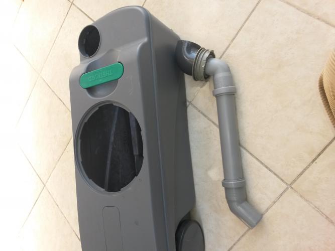

20160509_151742.jpgUn riferimento al tuo concetto è il WC nautico, in effetti li era previsto il maceratore alla uscita della tazza ma l'acqua di lavaggio,  è del mare,si li scarica direttamente, ora credo sia cambiata la normativa per imbarcazioni che superano le 3T,devono disporre di cisterne di contenimento da scaricare poi in porto, quindi il sistema è molto simile a quello per i camper, che oltre la cassetta, per aumentare l'autonomia fanno istallare un serbatoio aggiuntivo.
PS. Il pescante non è da 15mm ma ben più

Grazie mille per la risposta...mi hai fatto capire meglio il discorso che per me è completamente nuovo. Il mio ragionamento era fatto semplicemente per logica, cioè , se il maceratore è all'uscita del wc nella cassetta arriva già tutto macerato assieme all'acqua lasciando invariato i volumi. Non conosco le normative ma fare giungere alla cassetta materiale solido più acqua o la stessa cosa solo triturata non riesco a vedere la differenza. Dopo basterebbe una ghigliottina per fare defluire il contenuto della cassetta direttamente nel serbatoio del nautico. Così ci sarebbe sia la cassetta che il nautico e il tutto forse potrebbe essere costruito senza i prodotti specifici per camper ma con altri molto meno costosi....questa è una semplice mia riflessionesmiley
