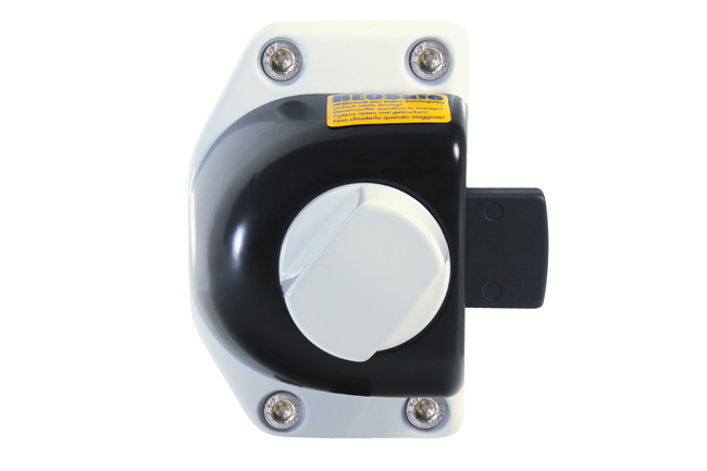

Io ho l'allarme perimetrale, sulle finestre e volumetrico interno, chiusure fiamma alle porte in cabina, chiusura fai-da-te sul portellone posteriore, ma nonostante questo nel 2015 è entrato il ladro rompendo le 4 chiusure
della finestra del portellone laterale, senza fare altri danni, se ne è sbattuto altamente della sirena che suonava, fino a quando sono arrivati carabinieri, lui è rimasto dentro e lo hanno pizzicato, denunciato seduta stante in flagranza di reato. Di sicuro non c'è assolutamente nulla, forse quelle chiusure da furgone commerciale sono molto robuste e da li non dovrebbero entrare, ma c'è anche da dire che certi particolari attirano di più l'eventuale ladro interessato. Con il precedente camper, un mansardato, molti anni fa in visita a Barcellona (in sosta vicino allo zoo in visita) in compagnia di amici con altro camper. Io in cabina allora utilizzavo una cinghia per tenere chiuse le portiere, abbastanza visibile; il mio amico nulla, chiusura a chiave e credo nemmeno l'allarme. Dei ladri sono entrati da me, forse pensando che tra i due camper, quello che si era premunito di chiudere per bene tutto per proteggere chissà che cosa, era il mio; mi hanno spaccato la serratura della porta della cellula e anche qui alla faccia dell'allarme volumetrico interno hanno fatto i loro sporchi comodi portandosi via alcuni capi di vestiario nuovi di mia moglie, mai messi, e un paio di giochi dei figli (non elettronici! animaletti di gomma/plastica) ... nella mia vita da camperista ne ho viste anche altre, ma mi fermo qui ... io faccio quel che posso per proteggermi, poi se capita, pazienza, l'importante è che quando io sono dentro mi senta al sicuro e per ora lo sono sempre stato abbastanza.
effettivamente non avevo mai pensato a questo punto di vista, forse troppi antifurti e pure visibili possono attirare più l'attenzione del non averne
secondo te i safe door della fiamma all'interno nel portellone dietro posso metterli?

In risposta al messaggio di MaxCancer del 12/04/2019 alle 16:28:34
effettivamente non avevo mai pensato a questo punto di vista, forse troppi antifurti e pure visibili possono attirare più l'attenzione del non averne secondo te i safe door della fiamma all'interno nel portellone dietro posso metterli?
No non sono adatti, avevo già provato a vedere io se erano idonei, ma il problema è che sono fatti per bloccare un'anta su una struttura fissa, mentre nel portellone posteriore agisce su due portelli mobili. Mi spiace. Avevo infatti inventato quel blocco artigianale che ho linkato precedentemente, che fino ad ora ha fatto il suo lavoro, lo tolgo solo quando  sono in viaggio e quando siamo in sosta in luoghi sicuri ed ho bisogno di accedere al gavone dietro per preparare arrivi o partenze.

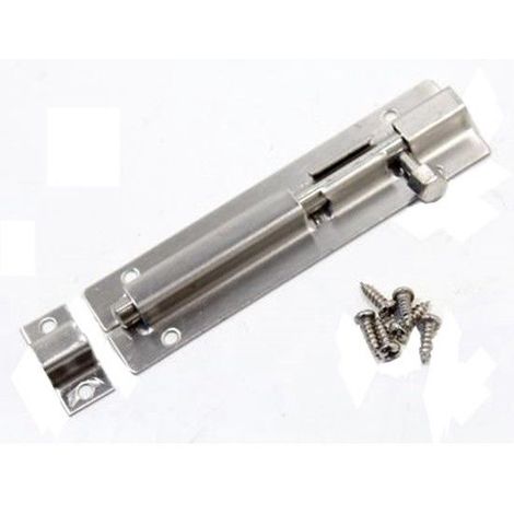

Se non te la senti di fartelo, puoi cercare un chiavistello robusto, che però esteticamente lascia un po' a desiderare, ma può essere una soluzione. Bisogna comunque trovare il punto adatto da mettere, sul telaio e in una parte sufficientemente in piano.
Il primo che mi è venuto a portata di mouse

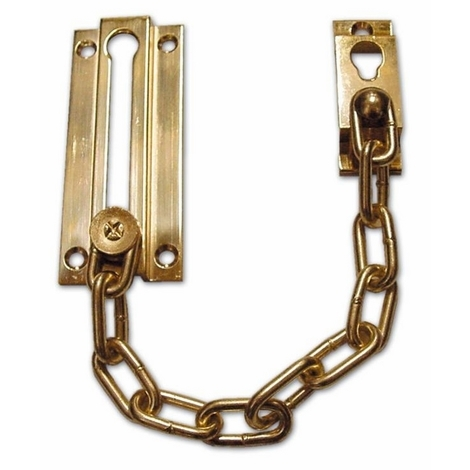

La fortuna del furgonato è di potersi fissare sul metallo e quindi con ottima tenuta.
Secondo me per i portelloni posteriori e laterale scorrevole, si potrebbe usare una classica catena per porta.
con rivetti a strappo da 5mm o autofilettanti sulla lamiera ha una tenuta piu che sufficente. Se qualcuno tenta di aprire, si apre solo di quel poco che fa suonare l allarme ma non entra.

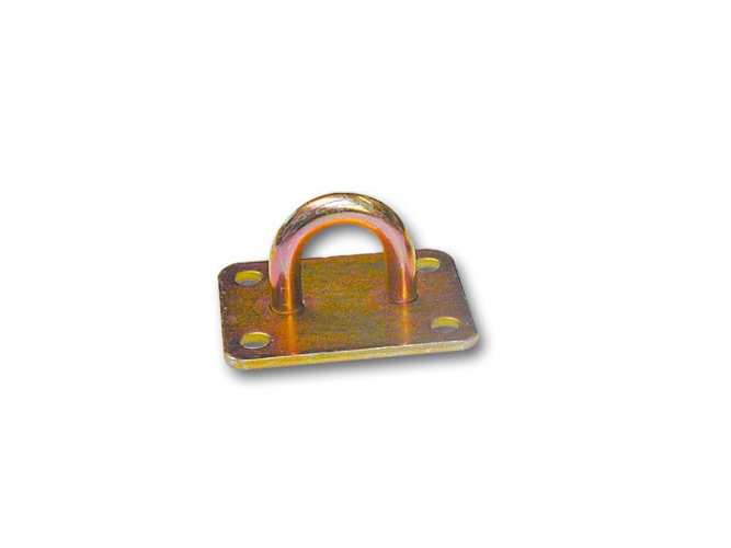

Volendo, si puo anche mettere ai due lati due di questi cavalloti e poi unirli per esempio con un ferro a U infilato da sopra o soluzioni simili.
