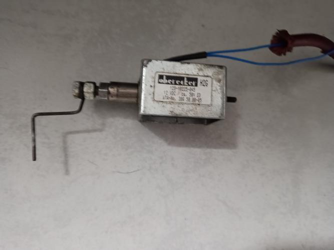

Salve a tutti, ho un problema con l'accensione del generatore dometic 2500 , ho sostituito il carburatore il problema è che la farfalla che chiude e apre l' aria è più dura rispetto a prima , se io agiscono manualmente sulla leva dell' aria lui parte con il comando interno ma il solenoide che apre è chiude l' aria non ha abbastanza forza per muovere la farfalla! Quindi quando premo il pulsante bianco del comando si sente un tic tic ma la farfalla non si muove . Ho testato il solenoide dando direttamente la 12v e funziona! Quindi quale può essere il problema?

Scusami magari mi sono espresso male , praticamente ho provato il solenoide dando direttamente la 12v sia collegato alla farfalla dell' aria che scollegato, scollegato lui funziona ma quando lo collego non riesce a farla ruotare . Può perdere forza? Il carburatore è Nuovo!

No non ha nessuna molla. Hai perfettamente ragione, ma purtroppo il vecchio carburatore l' ho buttato! Cmq se muovo la farfalla manualmente e uno fa avviamento dentro lui parte tranquillamente! Adesso ho ordinato un solenoide della stessa dimensione ma più potente e spero di riuscire a risolvere!

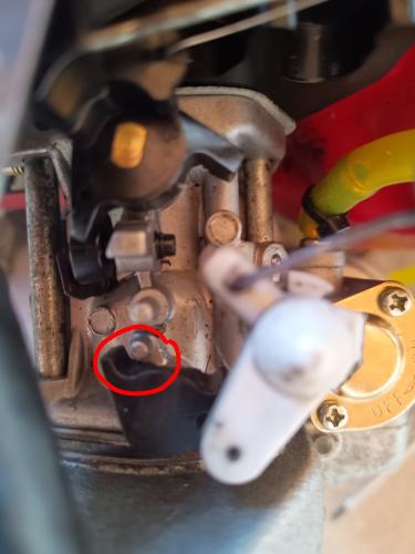

Ciao a tutti, visto che ho risolto il problema con la farfalla dell' aria del carburatore volevo condividere il modo di risolvere il problema con tutti, almeno se ha qualcuno dovesse servire. Il problema era che cambiando il carburatore la farfalla dell' era più dura rispetto al vecchio carburatore, quindi il solenoide che azionava la farfalla non riusciva ad aprire e chiudere l'aria. Facendo saltare il perno ( allego foto ) il problema sì risolve . Adesso funziona benissimo, parte al primo colpo! IMG_20250904_164127704%20(3).jpg

Ciao, l' ho scritto!  facendo saltare il perno che ho cerchiato nella foto il meccanismo che ruota la farfalla e morbido , quindi il solenoide azionato dal pulsante bianco lavora bene e non fa fatica!

Anche se mi sembra strano bisogna eliminare parti per funzionare
