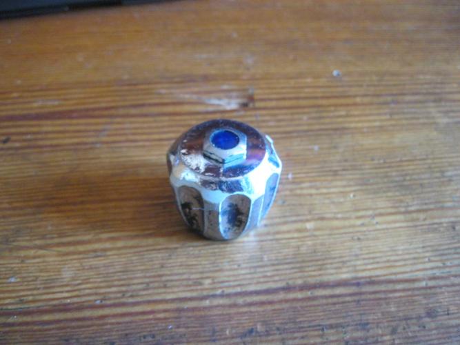

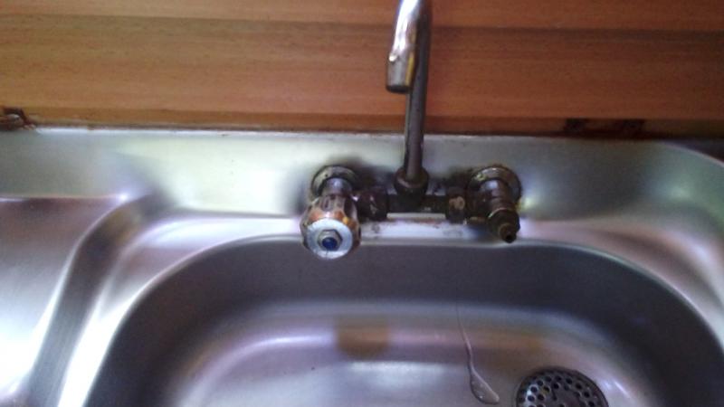

IMG_3313.JPG20190802_112526.jpgSul mio vecchio, ma efficiente, Autoroller 3, mi si è spanata la manopola Su internet del lavello di cucina.
Dato che la sostituzione di tutto il blocco è complicata, sto' cercando di sostituire solamente la manopola.
Qualcuno mi può aiutare a trovarla?

Valuta se è il caso di sostituire quel rubinetto con un più moderno e pratico miscelatore, magari elimini il vecchio coprendo i fori che rimangono con 2 borchie di acciaio e fai un foro per mettere il miscelatore sul piano.
Ciaowink

Hai provato in un negozio ben fornito di materiale idraulico ?
Al limite, visto che la manopola mi sembra assai simile a quella dei rubinetti per lavatrici e lavastoviglie, potresti acquistare l'intero rubinetto ed utilizzare poi la sola manopola: non credo che dovrebbe costare molto !

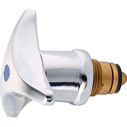

Ho il medesimo rubinetto sul mio camper, anche a me si ruppe una manopola, ovviamente introvabile, (se é quella ad innesto quadrato...nuove si trovano solo con il millerighe).
Poi fortunatamente in un Obi in Germania, ho trovato il "vitone" intero, comprensivo di manopola e campana, tutto in ottone e molto ben fatto (per pochi euro). Cosí ho scoperto perché non ero mai riuscito a trovarne uno in Italia che fosse compatiile...la misura e il passo della vite é in millimetri, quando il 99,9% dei rubinetti sono in pollici! Sostituiti entrambi (ci tenevo che il rubinetto rimanesse originale), sono molto morbidi e precisi, la manopola a stella é comodissima anche con le mani insaponate.
All'Obi vicino a casa, in Italia, non li ho visti, ma forse si possono ordinare...se ti interessa, dovrei ancora avere il codice dell'articolo da qualche parte.
La foto non é di quello che ho preso in Germania, ma molto simile, giusto per farti un'idea.
