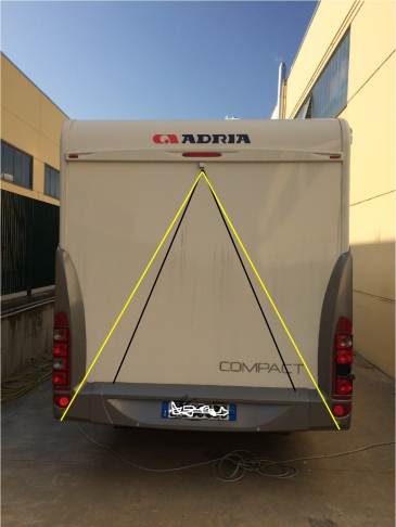

Ciao !
Avevo montato una telecamera per la retromarcia che veniva venduta per 120gradi, non bastava e ne ho presa una da 170 gradi.
Quella da 120 ha una apertura reale di 47 gradi (vedi righe nere)
Quella da 170 gradi arriva a 54 gradi reali (vedi righe gialle)
io mi chiedo: come accidenti li calcolano i gradi di apertura ?
Modificato da BengalaJoe il 23/10/2015 alle 14:04:38

spesso i gradi vengono misurati sulla diagonale della immagine e non sul lato lungo come verrebbe logico pensare, ma nel tuo caso la differenza sembra tanta.

Questa è la vista dalla retrocamera WAECO che avevo nel precedente camper, si vede tutto il paraurti fino ai due angoli, e quello è l'importante, verso dietro penso che si veda circa 3m visto che il rimorchio è 3,50 ma qui è in diagonale.
Un angolo del genere è quello che serve, se non si vedono gli angoli del paraurti, invece l'angolo è troppo stretto o la camera è montata troppo bassa, ma spesso in altezza non è che si puo andare piu in alto.
