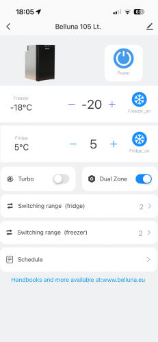

Il nostro Belluna 105 si sente appena ed io ci dormo accanto. Ho potuto mettere pochissimo isolante perché il frigo entrava molto preciso nello spazio. Noi ne siamo pienamente soddisfatti. Adesso stiamo preparando il van
per la partenza ed il frigo è a tutto sole da stamani ..Temperatura esterna 39° e frigo a +5 e -20° nel freezer. Non mi posso lamentare  Gianluca

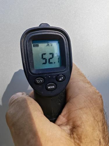

Si,certo,anche sul vecchio SuperAmerica il grande trivalente funzionava bene, ma adesso non tornerei indietro nemmeno sotto tortura. Impianto elettrico della Mattel e zero preoccupazioni con zero manutenzione, con la possibilità di scegliere le due temperature.
Adesso, sono le 17,50 il sole è parzialmente coperto dagli alberi e la parete del frigo è a 52°

Uno dei dati importanti di questi frigoriferi, sai bene che abbiamo esattamente lo stesso modello, è che hanno confermato la classe climatica T unita però alla SN,
Cio significa, contrariamente ai nuovi Dometic NRX che renderanno meglio anche quando le temperature saranno al di sotto dei 16 gradi, un frigo in classe T va benissimo ma, solo se le circostanze sono favorevoli, del resto le classi climatiche de esistono vuol dire che ci sono validi motivi.
Ora sono fuori ma, la situazione è più o meno simile alla tua.
