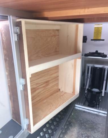

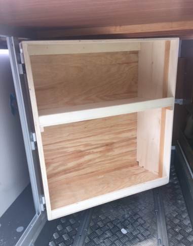

Sto facendo questo lavoro perché con il garage piccolo piccolo la roba stipata dietro non si riesce quasi a prendere.
In pratica il contenitore è incernierato su dei supporti in alluminio molto robusti, una volta tolta la moto tutto il contenitore ruota di 90 gradi per consentire di prendere quello che c'è dentro senza ammazzarsi tutte le volte (sono pelato e ogni volta che esco 3 o 4 bozzi sulla testa non me li toglie nessuno sad ).
Aspetto solo che mi arrivi un altro pistone elettrico in modo che posso farlo girare in automatico ma più che tutto perché poi il pistone me lo tiene bloccato durante la marcia.

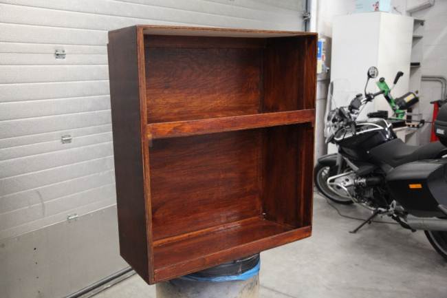

Abbiate pazienza per l'aspetto estetico perché è ancora da trattare con impregnante a cera, ma sono talmente entusiasta del lavoro fatto che volevo condividerlo con voi.

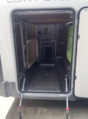

Il Camper è un Adria Compact SL che chi lo conosce si rende conto di quanto è piccolo il garage che ha a cominciare dalla porta

Dopo la tua domanda sono andato a pesarlo per curiosità: 11,4 + 1 chilo del motore.
L'idea del tamburato è ottima, però prima di arrivare ad averlo definitivo ho dovuto apportare un sacco di modifiche (appena montato non ci stava, accorciato, abbassato, arrotondato) e il lato posteriore destro, che non si vede in foto è stato parzialmente arrotondato per consentire la rotazione, quindi era impensabile farlo in tamburato.
La schiena è indispensabile perché, essendo ancorato solo sul lato di sinistra (quel solo pannello è multistrato marino da 25 mm mentre tutti gli altri sono da 10 mm), mi deve distribuire tutto il peso. Effettivamente potrei farli dei buchi grandi per alleggerirlo un po', ma rischio che poi mi vada a finire qualcosa dietro e mi blocca il ritorno in "posizione di viaggio".

Inserito il 02/05/2016 alle: 18:27:06
e funziona pure !, ancora qualche modifica e siamo apposto

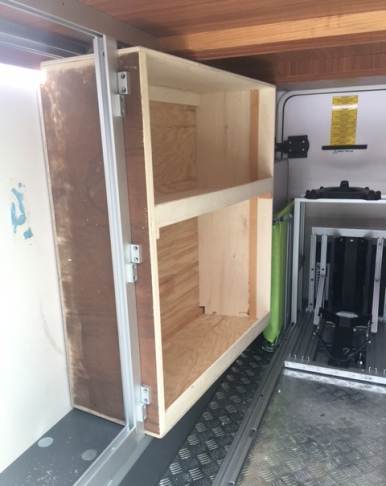

Inserito il 02/05/2016 alle: 18:37:16
quando è in posizione di viaggio rimane bloccato dal pistone e non è sospeso perché sotto ho messo 6 piedini di teflon che lo fanno appoggiare sul piano del camper. Inoltre l pistone l'ho regolato in modo che vada sotto sforzo quando viaggio e lo tiene perfettamente bloccato alla parete posteriore.
Adesso ho provato a caricargli sopra 60 kg di pesi vari e non fa una piega.
