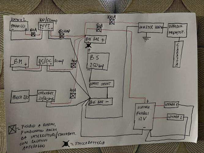

Cosa intendi precisamente? Quei fusibili non sono sufficienti? Hai consigli al riguardo? Grazie
Non li ritengo affidabili,  metti dei normalissimi fusibili midival, solo per l'inverter potrebbe necessitare un fusibile di portata maggiore, se da 150A servirà mettere un portafusibile con fusibile maxival.

Non li ritengo affidabili,  metti dei normalissimi fusibili midival, solo per l'inverter potrebbe necessitare un fusibile di portata maggiore, se da 150A servirà mettere un portafusibile con fusibile maxival.  Ciro.
Grazie del suggerimento. A parte quindi il tipo di fusibile, per il resto come schema di impianto può andare bene?
Inoltre metterei comunque degli staccabatteria nei punti dove c’erano i fusibili a riarmo, per isolare tutte le entrate al bus bar +…per poter lavorare in sicurezza, sei d’accordo?

Riporto qui il tuo schema per comodità.
Dunque, intanto verifica la portata del fusibile all'interno dell'inverter si valuterà poi quale mettere.
Tutti quei fusibili sparsi e distanti non vanno bene, metti uno staccabatterie direttamente sul polo positivo della batteria, poi valuta un paio di portafusibil MTA 0300468
Puoi trovarlo qui .

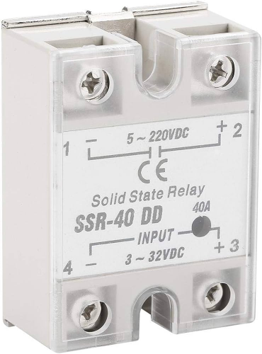

Attenzione staccando la batteria verrà tolta l'alimentazione al regolatore di carica solare, assicurati di staccare anche il pannello, nel caso potresti mettere un relè SSR come questo:
lo trovi a questo LINK.
Nei 2 morsetti superiori ci colleghi il cavo positivo che arriva dal pannello in un morsetto diciamo l'1 nel morsetto 2 il restante cavo che va al regolatore.
Nei morsetti sotto c'è l'alimentazione positivo a destra morsetto 3 e negativo a sinistra morsetto 4.
L'alimentazione puoi prenderla da qualsiasi punto 12V ad esso più vicino, anche dai morsetti battery sotto il regolatore stesso.
In questo modo se al regolatore viene a mancare la connessione con la batteria automaticamente viene staccato anche il pannello.
