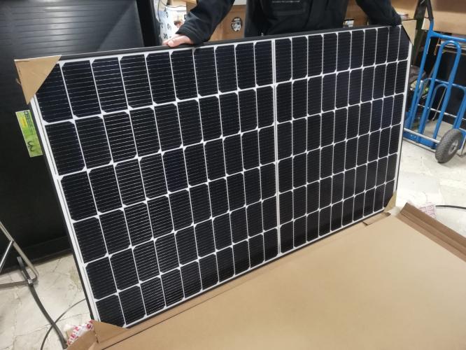

Prova a guardare su Ryanenergia. Il Q.Cells G8 ha la differenza dell'efficienza relativa a bassi irraggiamenti e appena percettibile a irraggiamenti più alti.. Altra differenza è il coefficiente della Pmax.. è -0,35 vs
-0,36 del G6. Il Longi insieme ad alcuni Ja Solar e Jinko offrono il miglior rapporto €/Wp. I Longi sono appena sotto ai Q.Cells vedi esempio la resistenza al vento, il coefficiente Pmax, efficienza del modulo e probabilmente l'efficienza relativa. Peccato che io non sia di Firenze.. Sennò ben volentieri ti davo una mano, chiedevo 1-2 REC in più da 365Wp da darti dato che quasi sicuramente li monterò a casa fra qualche settimana; dico quasi sicuramente perchè sono indeciso tra i Sun-Earth da 375Wp prodotti economici.. Per dire su 15kWp risparmierei sui 4.500€.
Grazie della risposta Tornitore.
Quindi diciamo che se trovassi tutti e 3 i pannelli più o meno allo stesso prezzo il migliore sarebbe il Q.Cells G8?
Ora provo a scrivere anche a Ryanenergia, ma sul sito addirittura vendono kit da 3kw composti da 8 pannelli, vediamo un pò che dicono, vi faccio sapere

Grazie della risposta Tornitore. Quindi diciamo che se trovassi tutti e 3 i pannelli più o meno allo stesso prezzo il migliore sarebbe il Q.Cells G8? Ora provo a scrivere anche a Ryanenergia, ma sul sito addirittura vendono kit da 3kw composti da 8 pannelli, vediamo un pò che dicono, vi faccio sapere
Esatto, se il prezzo è simile il migliore tra i 3 è il Q.Cells G8
Valuta anche Jinko e JA Solar oltre a quelli che hai citato.. Sono simili al Longi.

Alla fine ho preso due q8, chi mi ha risposto da solarenegypoint è stato gentilissimo e disponibile, mi ha fatto un ottimo prezzo sia per i pannelli che per la spedizione, li consiglio a tutti, metterò due foto quando arrivano.
Nuova domanda, Vorrei creare un sistema per poter orientare i pannelli in inverno o quando andrò molto a nord. La super figata sarebbe poterli orientare in tutte e 4 le direzioni (sui 4 lati), ma mi accontento anche di due :D
Qualcuno lo ha già fatto e ha qualche consiglio da darmi?
Mi posso arrangiare tranquillamente, ma è sempre utile un consiglio da chi ci è già passato.
Voglio fare una cosa semplice e leggera, va benissimo anche un sistema manuale senza stare a montare pesanti attuatori o pistoni idraulici

Buongiorno gente!
Rispondo con qualche giorno di ritardo, i pannelli mi sono arrivati lunedì, ma uno dei due aveva il vetro frantumato, sicuramente colpa del corriere in quanto erano imballati bene, m'era presa un pò male, ma oggi ho avuto la conferma da SolarEnergyPoint che provvederanno a sostituirlo, ragazzi, quando ordinate certe cose online, SEMPRE accettare con riserva specifica, fate foto e video prima e dopo l'apertura del pacco, leggete bene le istruzioni del venditore per non avere problemi in questo senso =)
Foto del pannello:D
Bella, a presto per nuovi aggiornamenti =)

Da quanti Watt è il pannello ?
