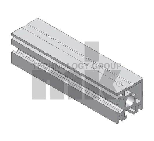

forse uso questi profili
o simili per incollare il pannello di 7 kg. I profili di alluminio verrebbero incollati sul tetto e il pannello avvitato ai profili.
ho un paio di cose da chiedere che non so....
1. quanta superficie devo calcolare di incollare affinche' sia fissato bene ? Comperare troppi di quei tubi aumenta il peso e non so quanta superficie da incollare devo considerare come buona per garantire che il pannello sia ben saldo al tetto.
2. la sika 252 la vendono sola o in combinazione con primer e attivatore. Comprare solo la sika o anche primer e attivatore ? La sika 252 e' la colla giusta ?
3. i pannelli da incollare sono due uguali. Quanti tubi di sika ci vogliono per entrambi ? Uno o due ? Penso di incollare davanti al pannello pure qualcosa di alu per evitare che il vento entri direttamente sotto il pannello dal davanti e faccia magari forza verso l'alto.
4. credete che il pannello riscaldando al sole possa eventualmente riscaldare i profili di alluminio su cui si trova e dare eventualmente dei problemi al tetto in vetroresina ?

Mi chiedo ora riuscir'o a svitare e avvitare i bulloni dove vi sono i buchi del pannello se monto quel profilo che e' alto solo 2.5 cm....
le questioni sulla colla comunque rimangono anche con altri supporti su cui fissarlo.

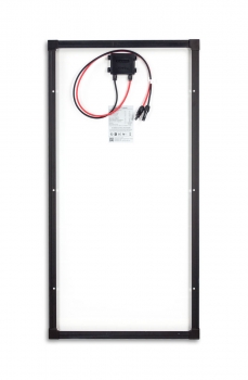

ma dovrei forare gli angoli del pannello per fissarlo con bulloni. Vorrei usare bulloni perche' permettono di togliere facilmente il pannello dal supporto in caso di bisogno.

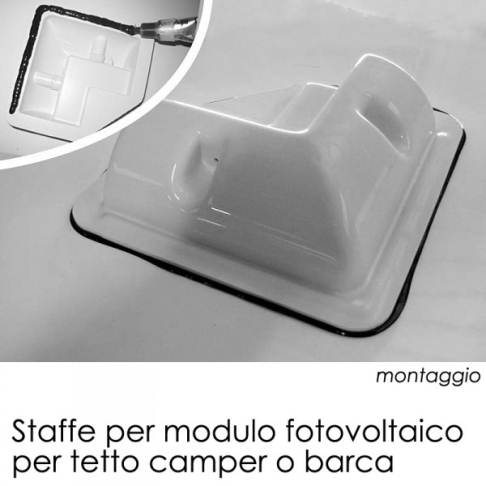

perché non usi i supporti specifici fatti proprio per fissare i pannelli sul tetto  del camper?
Per fissare il pannello basta poco collante. Io non ho mai usato primer e attivatori, mi sono sempre limitato a pulire molto bene le superfici da incollare.

Il supporto nell'ultima foto sarebbe specifico per pannelli per camper.
ma bisogna forare il supporto e il pannello negli angoli per mettere i bulloni o incollare il pannello al supporto
con altri supporti bisogna pure forare il pannello e non vorrei forarlo come non vorrei incollarlo per poterlo togliere facilmente.

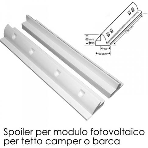

Io avevo usato quattro angolari come questi
altrimenti ci sono anche delle barre come queste
sono già forate ed il lavoro è risultato facile e veloce.

Ho  incontrato lo stesso problema per montare i miei pannelli, che dovevo fissare alle barre portapacchi di serie, con i fori inferiori che sono inutilizzabili.
La soluzione, non bellissima ma solida, è stata di montare delle "L" in acciaio inox a lato del pannello, forando e inserendo un bullone inox m6x30, interponendo però una striscia di terostat tra staffa e cornice per evitare che l'acqua entri nel profilato.
Non mi farei problemi a forare la cornice, purché a distanza di sicurezza dalla parte attiva.
